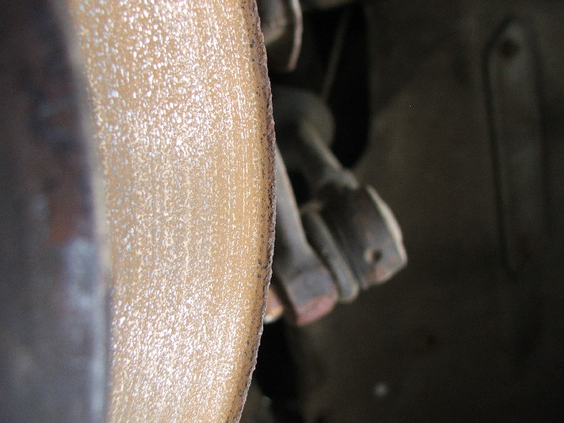

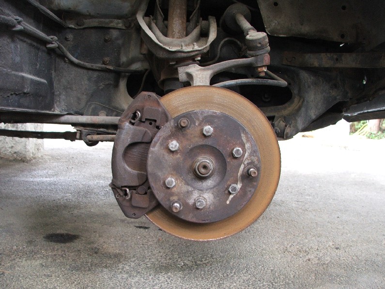

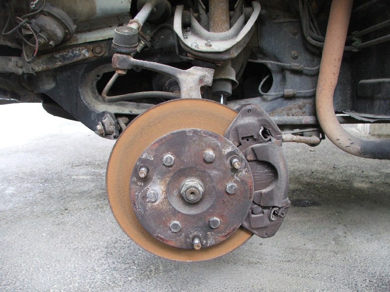

גם חדשות לא כ"כ טובות, כמו שחשדתי הצלחות במצב מחריד, ככה שאני מחפש גם דיסקים ורפידות לרנו 4.:x:evil:

זה שהם חלודות זה לא אומר שהם גמורות
צריך לבדוק את העובי שלהם ולראות גם אם יש חריצים
אם כן אז באמת צריך מילוי וחריטה החלודה היא בגלל חוסר שימוש
לגבי הרפידות עוד פעם זה הפונקציה של העובי שלהם
קצת קשה להגיד מפה אם הן טובות

יש חריצים, זה בדיוק מה שניסיתי להמחיש בתמונה האחרונה.:|
