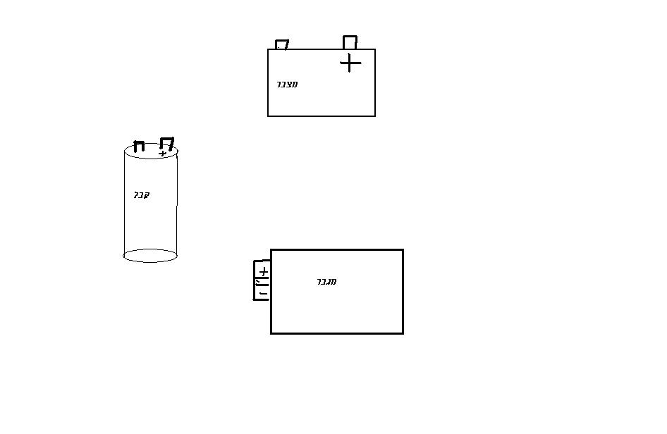

אוקיי התחדשתי בקבל דיגיטאלי של לייטנינג אודיו 1 פראד[סטרייק] ואני לא זוכר את אופן חיבור הקבל לרכיבים את הסדר והצורה.
לכן צירפתי מראש תמונה להמחשה וממנה אני אשמח אם תשרטטו לי שם את אופן החיווט והחיבור בין כל הרכיבים ביחד עם הקבל בצורה נכונה.

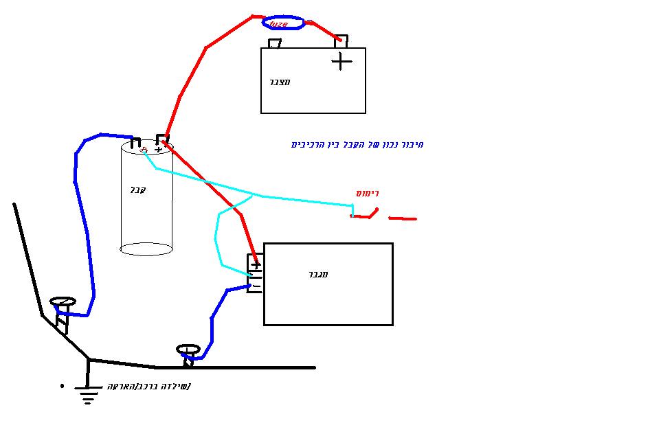

אתה ה+ אתה מחבר מהמצבר ל+ של הקבל, וממנו למגבר.
את ה- של הקבל אתה מחבר עצמאית.
בעקרון מומלץ לחבר מינוס לכל מכשיר בנפרד, אין מניעה לאחד בנקודת חיבור אבל כבל- מכל מכשיר.(כן כן גם קבל:)).
אל תשכח רק להטעין אותו טרם חיברת.:).

את הקבל שלי (סטינגר דיגיטלי 1 פאראד) חיברתי בצורה הזאת
כודם כול הטענתי אותו עם מנורה קטנה שבאה עם הקבל בסוף ההטענה אתה מחבר את הפלוס מהמצבר לקבל ומהקבל למגבר ואת הפלוס חיברתי בצורה שמהשלדה הולך כבל מינוס לקבל ומהקבל ממשיך המינוס למגבר

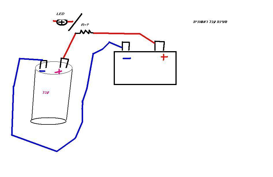

קיצר עם הבנתי נכון אז זה הולך כך[ראו את 2 הציורים ותאשרו לי כל אחד מהם אם הוא נכון ואם לא אז מה לא נכון ]

עדיין לא הבנתי על מה כל ההתברברות סביב חיבור של משהו כ"כ פשוט אבל כן,
הציורים שלך בסדר. רק תשים במקום ה-Led משהו קצת יותר רציני...
הציור של הטעינה אינו נכון, לא משתמשים בLED !!!.

אסרף, מה הערך נגד שאני צריך ?

נגד של 6-12 אום בהספק 10W יהיה טוב, או פשוט מנורת רכב 21W.
