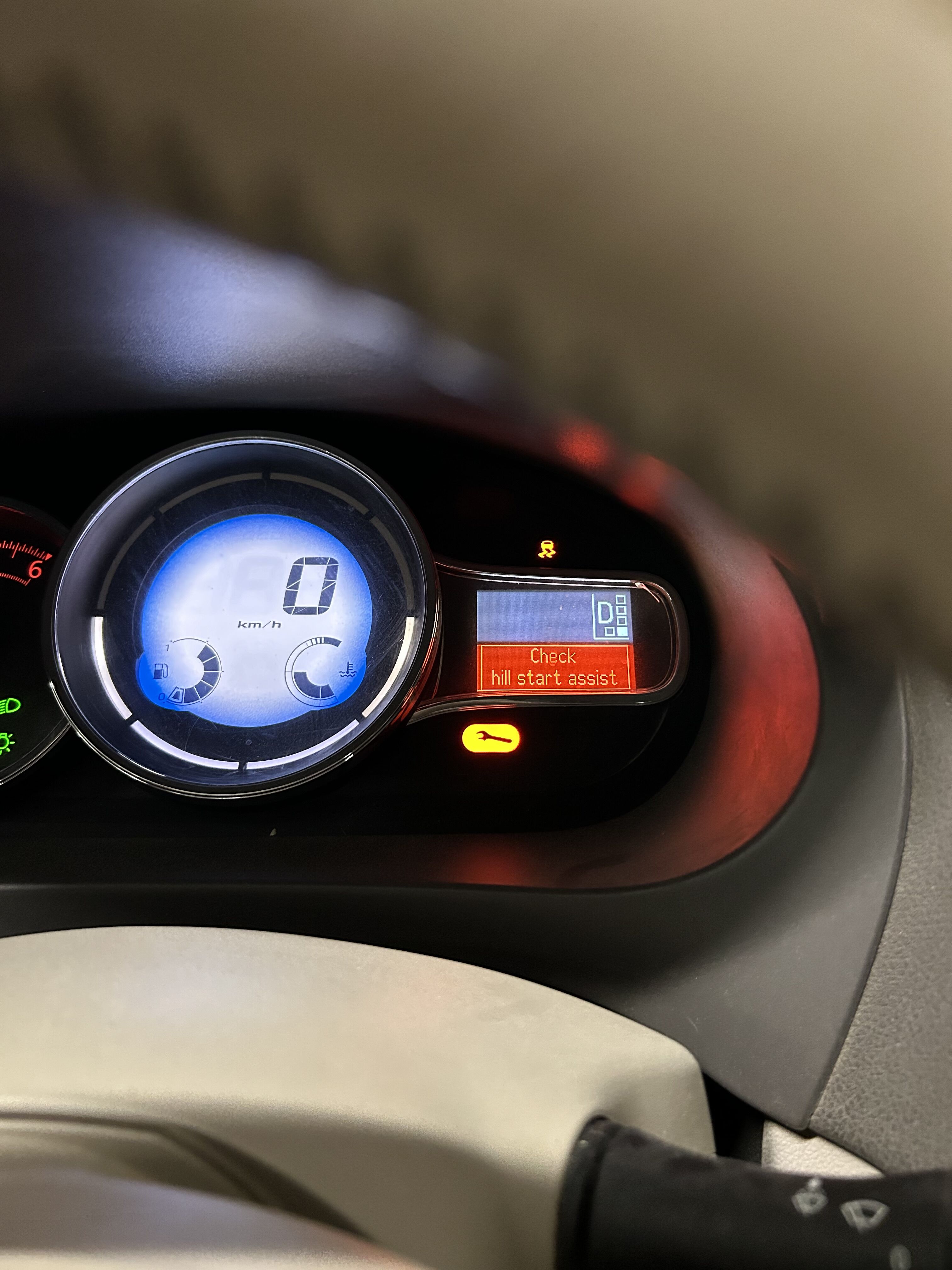

יש לי רנו פלואנס דיזל 2016
יש לי תקלה שכבר הייתי בכמה מוסכים ולא מצליח לעלות עליה
הכל התחיל שאשתי הלכה לתחנת הדלק והמתדלקת תידלקה לה 95 במקום סולר, אשתי מייד שמה לב ולא הניעה את הרכב
משם לקחנו את  את הרכב למוסך בגרר בלי להניע ובוצע שאיבה של כל הבנזין (95) וניקוי של כל המערכה

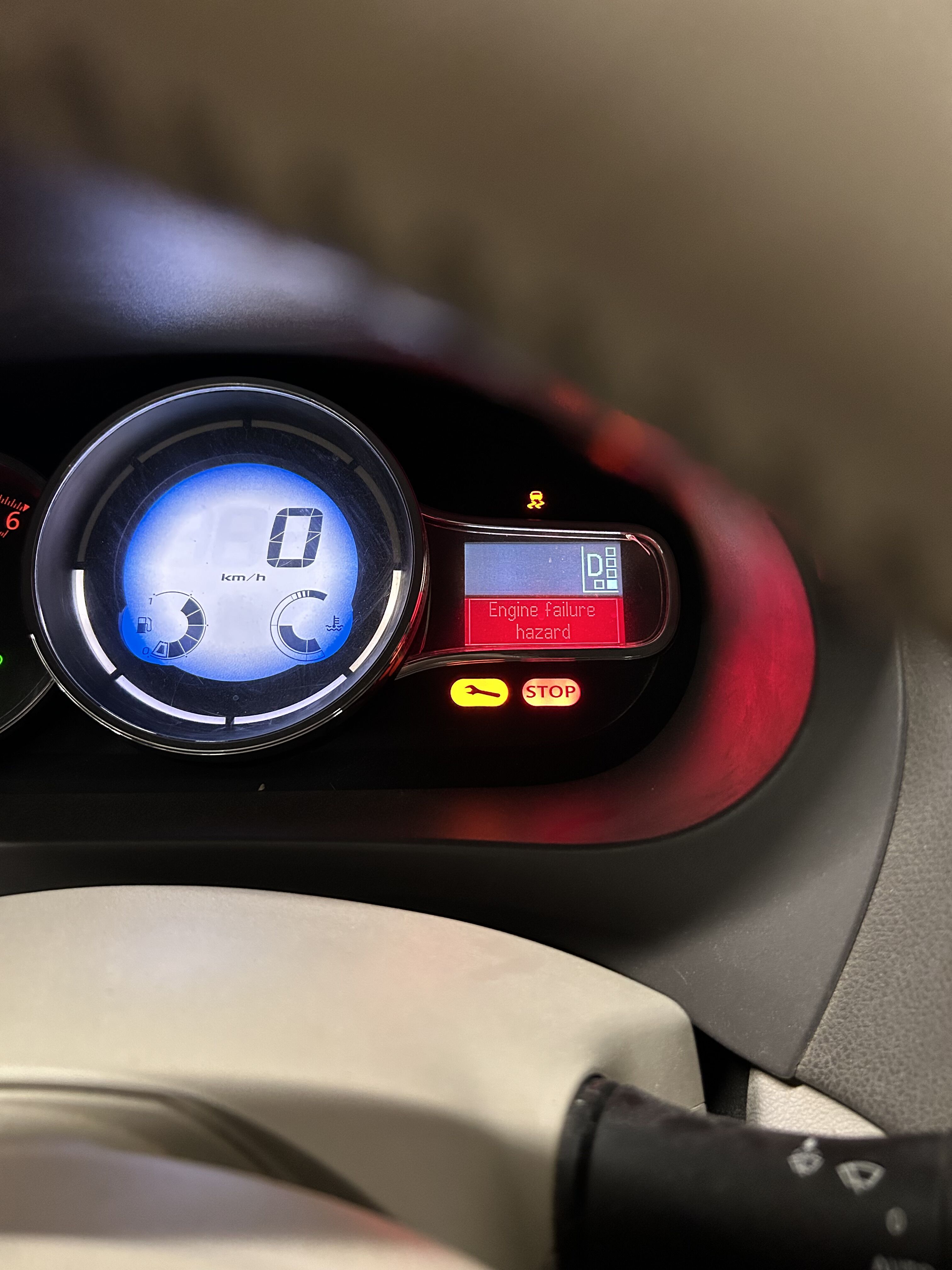

לאחר יומיים של נסיעה התחילו הבעיות בזמן הנסיעה הרכב פתאום עוצר ולא ניתן לתת גז ואז עוזבים את הגז ונותנים שוב ואז הוא מעלה מהירות ועוד פעם קוטע את התאוצה כאשר שמים את הרכב על ניוטרל ונותנים גז הוא לא מעלה טורים נדלקות שני תקלות ובמחשב נותן תקלה של חוסר לחץ בסולר(מקווה שהתרגום נכון)
החלפנו פילטר סולר בוצע שוב ניקיון לכל המערכה והוחלף הגומיה שאוטמת את המשאבת דלק(הכל מקורי)
אשמח אם יש למישהו כיוון מה יכולה להיות התקלה

צריך לבדוק את תקינות משאבת האספקה במיכל(אאלט בשנתון הזה כבר יש).
משם את קו הלחץ הגבוה- משאבת ההזרקה-הווסת,שלה,שסתום הלחץ גבוה שיוצא למסילה המשותפת ומשם למזרקים.
בשלב ראשון הייתי מודד מה הלחץ במערכת,צריך ציוד מתאים/או לפחות מחשב עם האופציה הזו לאבחון ראשוני.
(אני גם פעם תדלקתי משהו לא מתאים,אצלי זה הסתיים בהחלפת משאבת ההזרקה).
