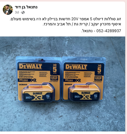

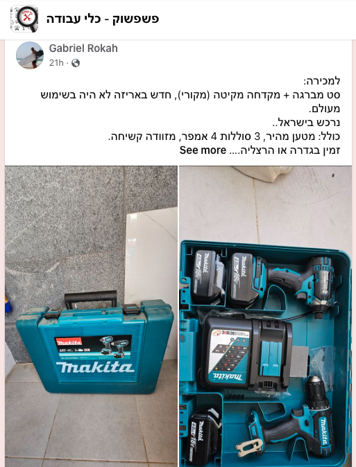

בפיסבוק בפישפשוק כלי עבודה, אנשים מוכרים סטים חדשים של כלים ממותגים (בוש ומקיטה בעיקר) שרכשו חדשים ושימשו פעמים בודדות או בכלל לא.
פות״ש שואל שאלה בהחלט במקום, ובדיוק כמו עם רכב, צריך לרכוש מה שמתאים לשימושים ותדירות השימוש בהם.
חלק מהתשובות בשירשור הן בסגנון של כלי אחד עבור הכל , שזה לא תמיד נכון.
קידוח בעץ עם אימפקט מחייב זהירות שלא לקרוע את העץ כפי שנכתב כאן כבר.
יש משימות לdiy שעדיף בהן כלים עם כבל מאשר ערימת סוללות שעולה בהתאם.  יש מישהו שמוכר עכשיו למשל 2 סוללות 20 מקס של דיוולט באריזה, לא שומשו מעולם.
זהירות מזיופים.
ויש הרבה מאוד זיופים בתחום.
