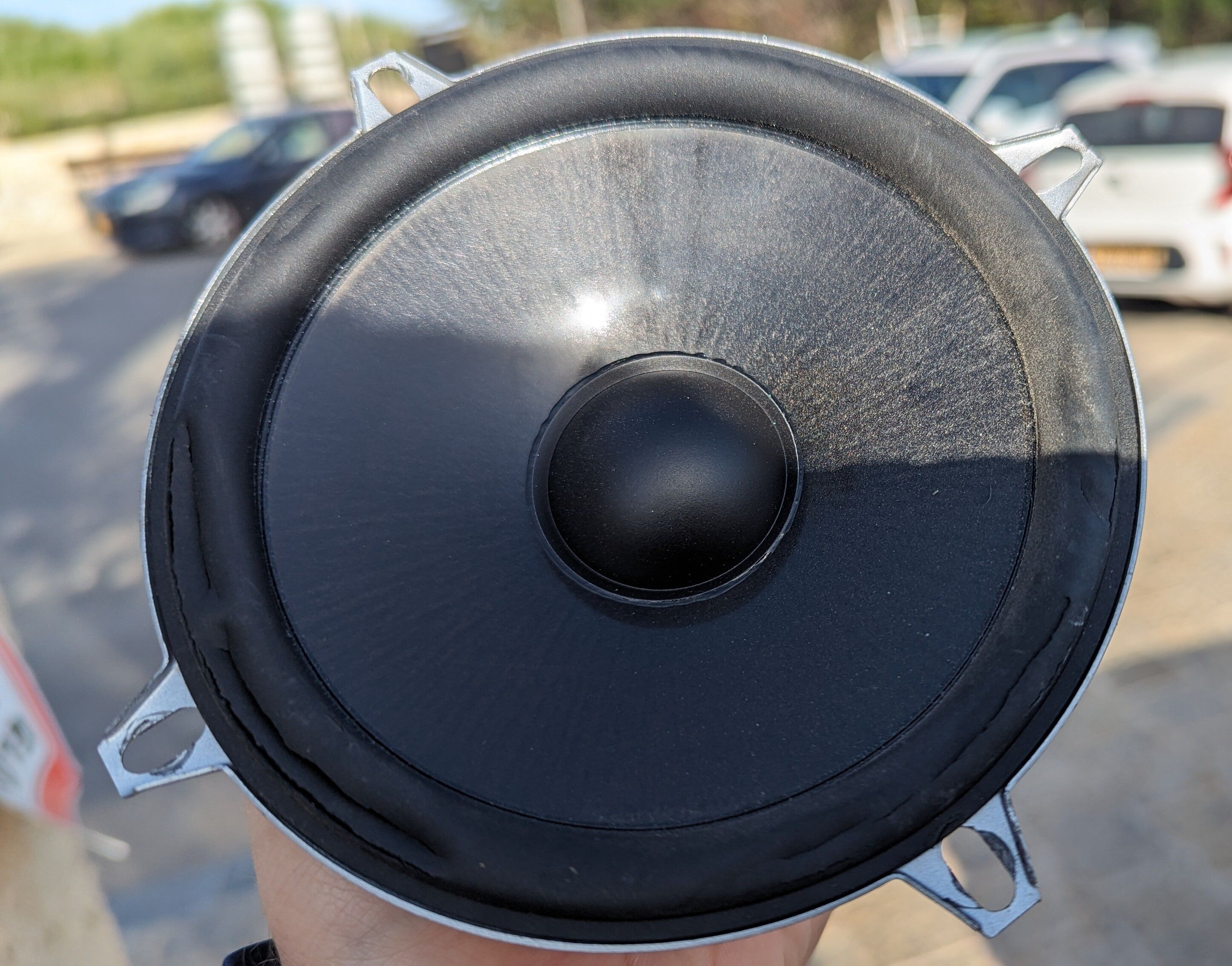

ראיתי שמתקנים חורים ברמקול עם דבק חם, האם יש לזה סיכוי?
כרגע הרמקול מעוות את הצליל לחלוטין.
די מבאס כי הוא חלק מסט קומפוננט ובטח אצטרך להחליף את כל הסט.

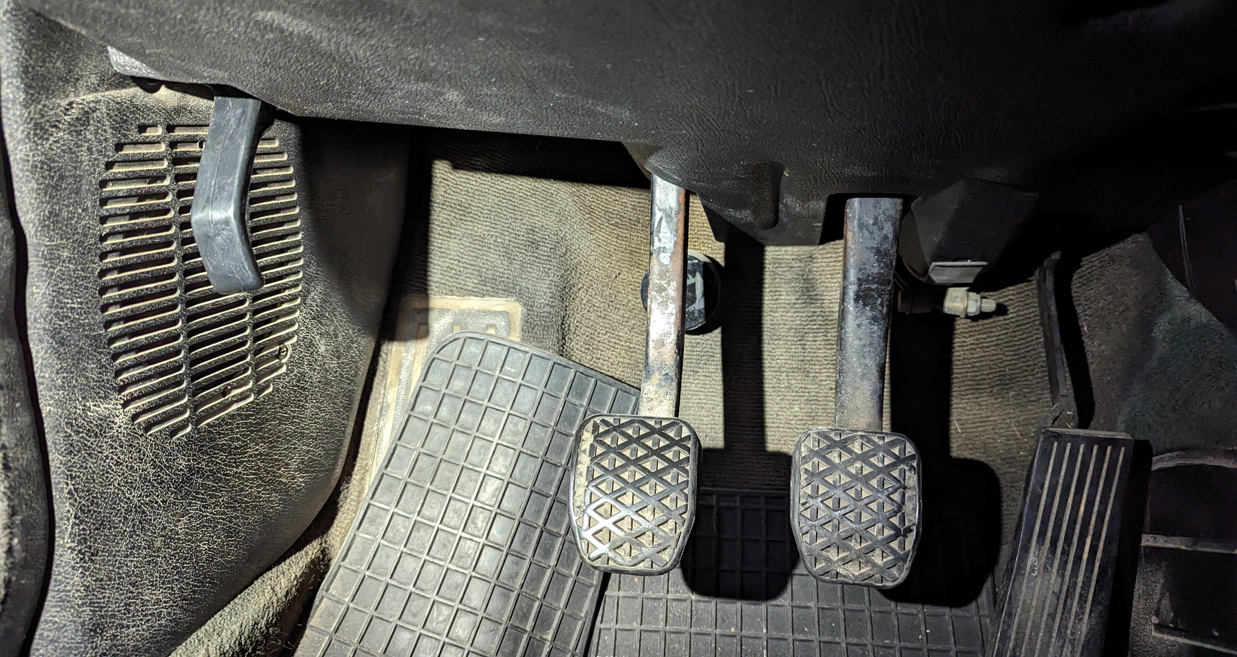

מה לעשות שזה מותקן בkick panel (המיקום המקורי) וזה חוטף כנראה בעיטות.

זה לגמרי בר תיקון. אפשר לבד וזה דורש ידיים טובות, קונים קיט של surround לפי הקוטר של הרמקול, מוסיפים דבק מתאים.
מורידים את הגומי הישן, מנקים טוב מדביקים את החדש שהרמקול ממורכז.
יש גם בעלי מקצוע שמתקנים רמקולים. בכל מקרה זה לא אמור להיות יקר.
אני תיקנתי 4 רמקולים בחו"ל ועלה לי סביב 150 ש"ח לכל הארבעה.
בישראל -  החלפת גומי סראונד ל רמקול 1 אחד כ 150-200 ש"ח.
ב בנגלאדש :LOL:  -  החלפת גומי סראונד לרמקול אחד כ  20 ש"ח.
ואין גריל שמגן עליו?
זה נראה יותר כאילו הרמקול היה לחוץ כנגד משהו בחלקו. לגמרי משהו לבדוק בין אם תתקן את הקיים או תקנה חדש.
אגב, החלפת סראונד יכולה לשנות מעט את הסאונד. שמיע או לא, זה ענין אחר.
אני חייב לספר לכם את סוף הסיפור ההזוי.
זה התחיל מכך ששמעתי דיסטורשן מעצבן מכיוון הרמקול הזה.
אז פתחתי את המכסה ומצאתי את הקרעים האלה, הייתי בטוח שמצאתי את הבעיה.
חבר אמר לי שיש לו במחסן סט קומפוננט בגודל המתאים, כשהוא יתפנה הוא יחפש ויביא לי.
אז בנתיים סגרתי בחזרה את המכסה וחשבתי שאסע בלי רמקול אחד עד שאקבל את הסט החדש.
ואז פתאום התחיל אותו דיסטורשן בטוויטר השמאלי.
התחלתי להתחרפן. העברתי את הfader אחורה וחשבתי אשמע עוד יום אחד דרך הרמקולים האחוריים בלבד. ואז אחרי כמה דקות נסיעה, שוב פעם אותו דיסטורשן ברמקול השמאלי האחורי!
אמרתי שיט צריך גם הדיוניט חדש!
בסוף קיבלתי רעיון אחר. ניסיתי להשמיע מוזיקה מאפליקציה אחרת, וגם מDOK שמחובר ישירות להדיוניט. ואין שום בעיה. הסאונד נקי ותקין. לאחר מכן החזרתי את הרמקול הקרוע למקומו, בלי לתקן, וגם הוא טוב..
מסתבר שאפליקציות יכולות לשבש גם רכב אספנות 🙂

בגדול הסראונד ברמקול שהראית דרוש החלפה. המיקום - בשביל רמקול שמתפקד כוופר - פגז.
Pioneer TS-X150
