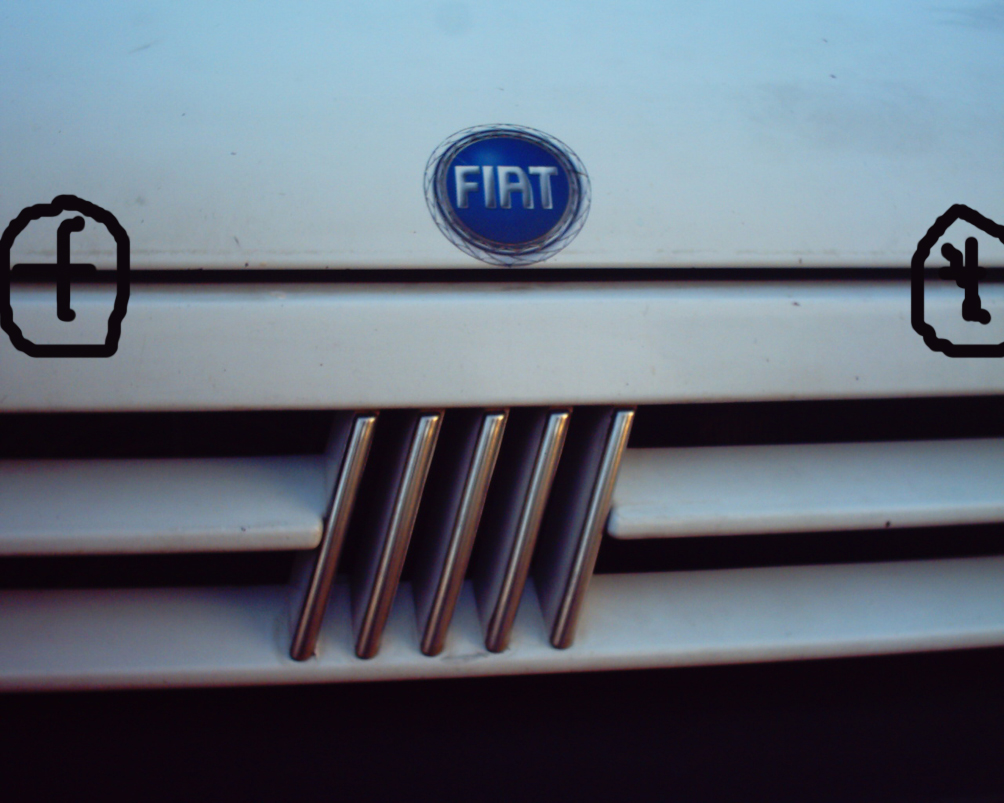

בשיטוטי באתרי אונו נתקלתי במספר תמונות שמראות שינוי "קלאסי" שכזה לגריל הקדמי של האונו, כאשר מישהו שם סיפר שזה בין השינויים הנפוצים.
השינוי כולל העפת הסמל של פיאט (הקווים), הלוגו עם השם פיאט, וחיתוך הפס האמצעי מתוך השלושה.
לאחר מכן שמים רשת מאחורה.
רציתי לשאול אם מישהו כאן עשה את זה? אם מישהו יודע איך בדיוק עושים את זה? (איך ניתן לחתוך את הפס האמצעי בלי שכל הגריל יראה מעפן) ומה דעתכם על השינוי באופן כללי?
ישנו גם אופציה לאותו שינוי רק בלי להוריד את הסמל הגדול של פיאט (הפסים).
אני לא מתלהב משינויי חוץ בכלל (חצאיות, אגזוזים וכו') אבל זה נראה לי נחמד ופשוט... :)
צירפתי תמונות של רגיל, ושני סוגי השינויים (נא להתעלם מהחצאיות/פנסי ערפל וכו').
אשמח לדעתכם...
בתודה,
צביקה

זה ממש לא עניין של חיתוך הדבקה ושיוף...
אם אתה רוצה תוצאות כמו בתמונות, תקנה גריל שיוצר בצורה הזו...
כל תחליף ונסיון להפוך את הגריל הנוכחי שלך לתוצאה המוגמרת בתמונות יראה ע-ר-ב-י
אלא אם אתה אומן פייבר-גלס, ואז לא היית שואל את השאלה הזו כאן!

איש יקר, כדי לפרק את הגריל אתה פותח את מכסה מנוע, יש שם 2 ברגי פיליפס (ראה תמונה)
אתה מושך את כלפי מעלה, והוא ייצא
עכשיו בהום סנטר /אייס וכו..יש רשתות לפי מטר, אתה יכול לצבוע, או לשים איך שזה לחזק עם משהו שלא יזוז , להחזיר כמו שהוצאת וזהו

לטיסן - אני יודע היטב איך לפרק את הגריל, תודה.
השאלה היתה בעיקר לגבי הניסור/שפצור של הגריל - כלומר איך לגרום לו להיראות כמו בתמונות מהמקורי - אבל בצורה איכותית?
...Carpe Diem
הנה ציטוט מהאתר שבו ראיתי את זה - שאומר בפירוש שהכוונה לעשות בעצמך:
"A widely regarded good mod is to make a custom mesh grille. To do this you cut the middle bar and the badge out of the standard grille, fill in the gaps using bodyfiller, then mesh the back."

הרעיון לא נראה לי קשה מידי לביצוע, מה שאתה צריך לעשות זה להוריד את שני הכנפיים האמצעיות בגריל לא? אם כן אז רק לחתוך עם מסורית בשני הצדדים ותשים לב שאתה חותך פחות או יותר בצורה ישרה ואז לשייף ולצבוע, הפרוייקט הוא די קל ואתה יכול לבצע אותו.
