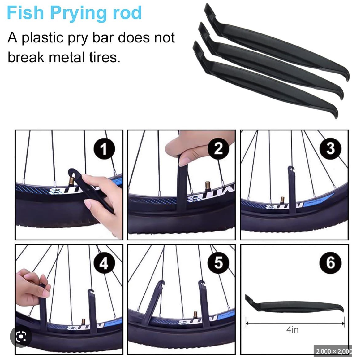

ערכת החלפה? מה הכוונה?
מקגייוור מסתפק במברג שטוח להוצאת הצמיג מהגלגל. אבל הרבה יותר נוח לעשות זאת עם כפות שליפה יעודיות שמאוד עוזרות להוציא את הצמיג ובעיקר להחזירו למקום (תמונה למטה). וכמובן משאבה או בלון לניפוח.
קיטים קנויים כוללים לרוב גם טלאים ודבק לתיקון, לדעתי זה בזבוז זמן ולא תמיד מחזיק, אבל מן הסתם זול יותר מלהחליף פנימית.

אין לי כזו כף, לא ראיתי צורך לרכוש אחת בזמנו.
מעניין. שווה להתחדש, תודה על הטיפ.
ערכת טלאי ודבק רכשתי בעבר, עד כמה יעזור אני גם בספק.
הצמיגים נראים בסדר גמור, ללא שחיקה משמעותית ולא יבשים.
הכפות באות בזוגות בדר"כ, והיתרון הוא שאחת מחזיקה את קצה הצמיג ששלפת בזמן שהשניה שולפת את החלק הבא (והפוך בהחזרה).
אם שפת הצמיד מאוד קשיחה לפעמים נוח להשתמש בשלוש ואפילו בארבע.
