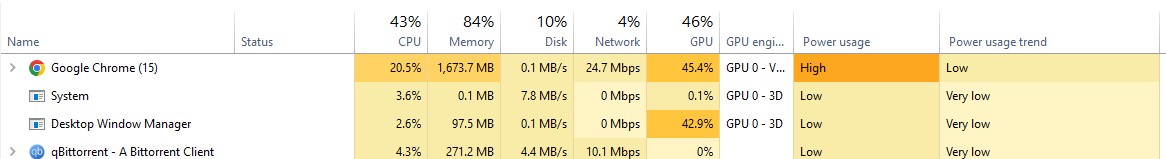

מה שכן שמתי לב לבעיה אחרת, הQBI צורך בערך 70% מהזיכרון RAM שזה בערך 300מגה, מתי שאני פותח את כרום, ובמיוחד כאשר מפעיל סרטון 4K, הצריכה של הזיכרון עולה והמהירות נופלת.
אפילו פתיחה של אתר YNET גורמת לצריכת זיכרון לעלות ולמהירות ליפול כמעט בחצי לכמה שניות.
סרטון 4K מעלה את הצריכה של הזיכרון ל85% ומפיל קבוע את המהירות. מצ"ב תמונה
עכשיו מותקן במחשב 8גיגה RAM, האם הגדלה ל16 תפתור את הבעיה? או שאין קשר?
