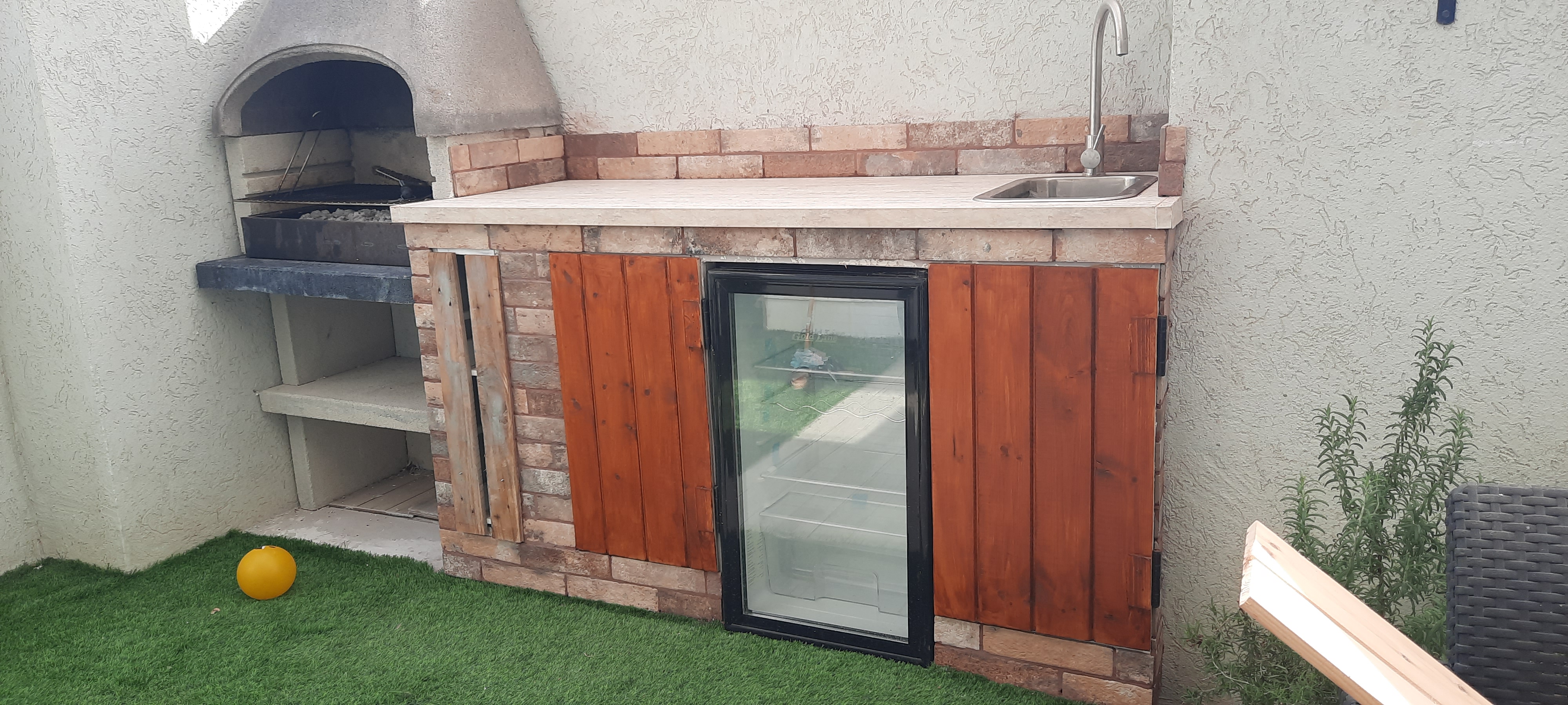

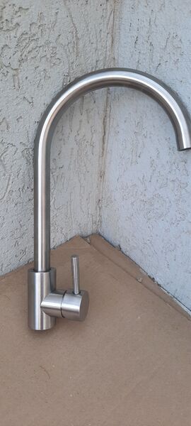

הזמנתי מאמזון ברז חם/קר למטבחוץ שבניתי ולא הייתה בעיה לרכוש צינורות (עלו לי כלום) שמתאימים לברז.
למי שתוהה, באחת התמונות רואים מגירה נשלפת שעוד לא סיימתי אותה.
