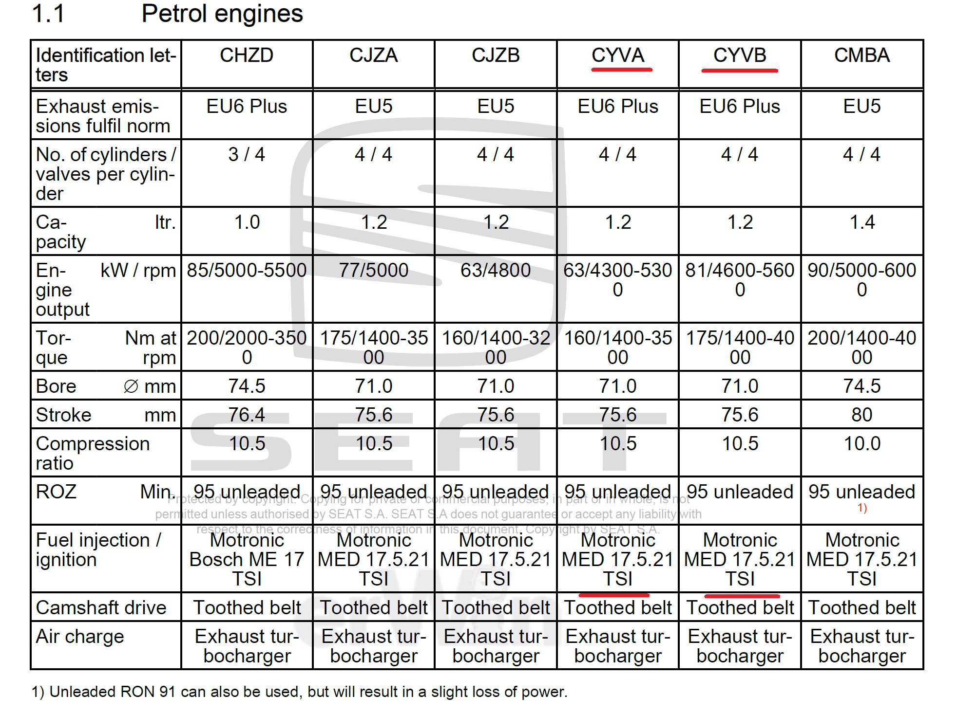

מה קוד המנוע/דגם שרשום ברישיון הרכב ?
איזה כייף לי :)
רצועת תיזמון. ראה קובץ מצורף.
3 אותיות ראשונות מתארות את המבנה המכני של המנוע והאות הרביעית שלא מופיעה ברישיון הרכב את ההספק ומומנט המנוע בתלות בגרסת מחשב ניהול המנוע.

לפני 8 דקות, מרק10 כתב:
