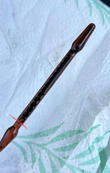

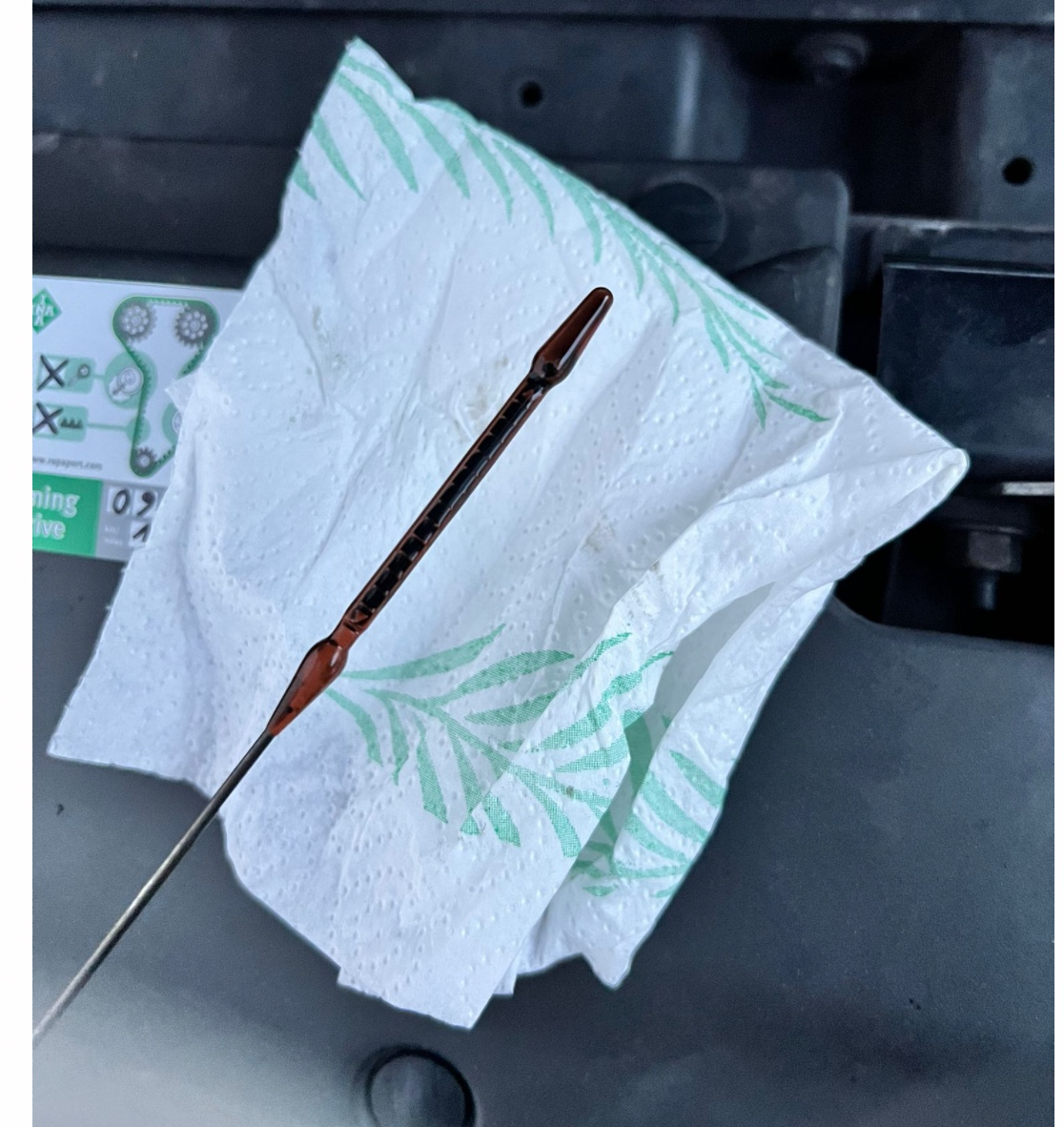

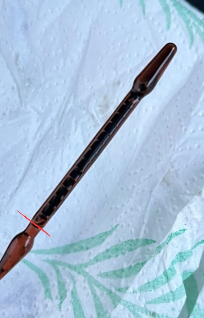

עשיתי היום טיפול לרכב שכולל: החלפת חגורת תזמון + משאבת מים, החלפת פילטר שמן והחלפת שמן.

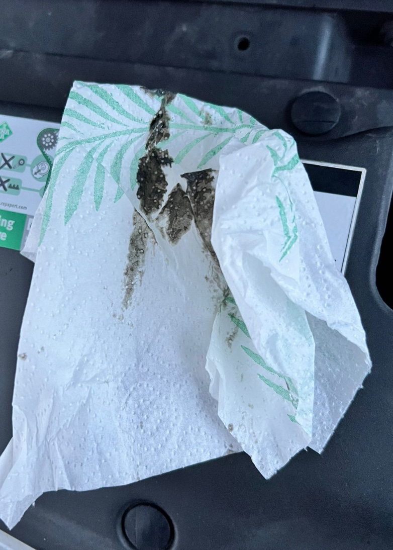

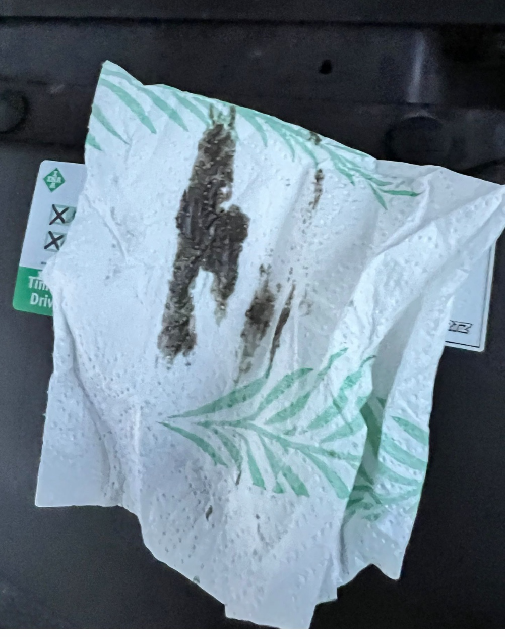

בדקתי כעת (נסעתי ברכב רק נניח 300 מטר אחרי המוסך) את השמן והוא שחור. גובה השמן קרוב למקסימום אבל הצבע לא להיט. (צירפתי תמונות)
זה מנוע דיזל (סיטרואן סי4 פיקאסו 2011) אולי זה קשור? הייתם עושים משהו בנידון? (זה במוסך "מורשה" של המשרד רישוי פה)

בדיזל השמן משחיר מיד אחרי ההחלפה.
הכל בסדר.

לגהי ההשחרה, נכון. דיזל מסריח את השמן בשניה. לגבי הגובה, נראה גבוה מדיי. בדקת על מנוע קר?

נראה שיש יותר מידי שמן
יוצא עשן מהאגזוז בנסיעה?
בקש מהאישה/חבר/ הולך רגל תמים
שיסתכל בזמן שאתה נותן גז
או שהחזקת את המדיד בצורה ישרה ולכן השמן נזל ללמטה

אה ואו! יכול להיות! אבדוק שוב מחר בבוקר. כי לצלם היה קשה בזוית מסוימת

זה לא נראה ככה
גובה השמן במקסימום אמור להיות עד ההתרחבות של המדיד או עד החלק השחור המחוספס ליתר דיוק
ופה יש 1-2 ס''מ מעל
אמור להיות עד הסוף של החלק המחוספס, מתחת להתרחבות העליונה וזה בדיוק המצב אצלו.

גובה השמן בתמונה ששמת תקין.
זה בדיוק המפלס הנכון אחרי שממלאים 4 ליטר שמן. יש לי רכב עם מנוע כזה ומדיד כזה, זה המפלס הנכון. בכל מקרה בדיקה מדוייקת זה או במנוע קר או במנוע שהיה כבוי לפחות 10 שקות.
אם בודקים מיד אחרי שמכבים את המנוע, רואים ריבוע אחד או שניים פחות במדיד.
לא ייצא שום עשן מהאגזוז אלא אם כן יש עודף שמן של כמה ליטרים וזה לא המצב אלך, המצב אצלך תקין.
השמן משחיר מהר כי בטיפול לא כל השמן מתרוקן, כמות מסויימת נשארת במנוע, הכמות הזו מאוד שחורה ובשניה שהיא מתערבבת עם השמן החדש, כל השמן מקבל גוון שחור. כאמור זה תמיד ככה בכל הדיזלים, לא ראיתי אף פעם שמן שלא משחיר מיד. אלא אם כן זה אוטו חדש לגמרי, עם מילוי שמן פעם ראשונה במפעל במנוע נקי, אז לוקח לשמן יותר זמן להשחיר.
