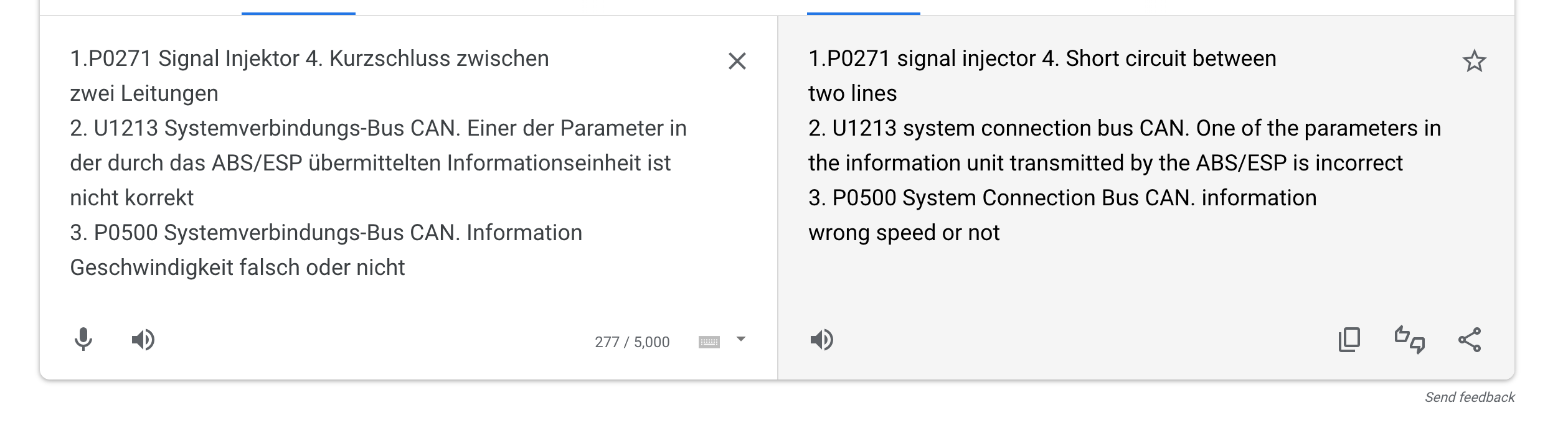

רכשתי לפני כשנה סיטרואן C4 פיקאסו 1.6 דיזל 2012, ומאז נתקלתי בבעיות הבאות שלא הצלחתי לתקן במוסך רגיל (לא מוסך רשמי של סיטרואן): א. פעם אחת באמצע הכביש המהיר, המנוע נדם והייתי צריך לאט לאט לעבור לשול ושם חיכיתי לגרר. הוא גרר אותי למוסך ובמוסך האוטו פשוט פעל מחדש ולא ידעו מה הבעיה משום שהאוטו רץ רגיל. (הוספתי בסוף הפוסט תמונה של התצהיר מהמוסך עם תרגום מגוגל טרנסלייט). ב. מדי פעם עם פתיחת תא המטען, האוטו מיד חושב שסגרתי את תא המטען והפין נסגר, ולכן אני לא יכול לסגור את תא המטען (כי הרכב חושב שהוא סגור). אחרי משחק של נעילה ופתיחה של האוטו - ניתן לפתור את זה ג. מדי פעם (לעתים די תכופות יש לומר) יש בעיה עם החלון של הנהג. אם נוגעים בו (פותחים אותו, עד הסוף או אפילו רק קצת) הוא לא יסגר. כל לחיצה נוספת על הכפתור תוריד (תפתח) את החלון עוד ואז הרכב לא יתן לסגור את החלון למשך דקות ארוכות (יכול להיות כאוס כשזה באמצע הכביש המהיר כמו שקרה לי פעם אחת או באמצע גשם (גם קרה לי). הגעתי למצב שאם יש משהו מאוד חשוב אז אני לוקח את הרכב השני כי אני ממש לא יכול לסמוך על הסיטרואן. כששאלתי חברים, הם אמרו לי "כן הצרפתיות ידועות בבעיות במערכת החשמל". האם הליכה למוסך רשמי של סיטרואן יכול לפתור את הבעיות האלו? (שני מוסכים אחרים לא ממש ידעו מה לעשות) תמונה של הבעיה בסעיף א: תרגום של גוגל טרנסלייט:
