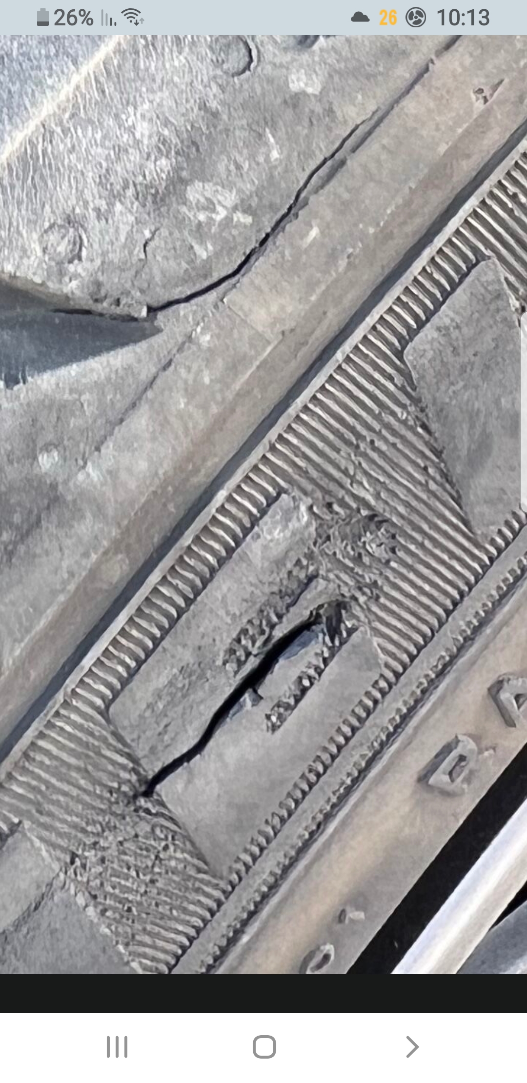

בזמן האחרון אני מרגיש שהצמיגים מחליקים לי למשל בכיכרות וכו׳
לא נוסע מהר נכנס בסביבות 30 קמ״ש אבל הרכב מחליק
נסעתי לפנצ׳ריה ליד הבית שאנחנו מרוצים ממנו בסך הכל אומר לי הצמיגים תקינים תבדוק ברקסים(????)
לפני שאני מציין רכב ועלייה לכביש והכל אשמח שתסתכלו על התמונות של הצמיגים ותגידו לי האם הם באמת במצב טוב
תודה רבה לעוזרים

אלה צמיגי נוחות,  לא לתקוף פניות או להכנס לכיכרות במהירות. אתה צריך או למתן את בנהיגה או להחליף לצמיגים ספורטיביים.
וזה לא תקין, גם החתך וגם הסוליה שמתחילה להתנתק:

בנוסף למה שרשמו מעלי. הגומי נראה יבש מאוד וסדוק. אתה כנראה לא נוסע הרבה, והרכב חונה בשמש?
אני הייתי מחליף לפני החורף הקרב. אם אתה לא נוהג הרבה, תשקול להחליף לצמיג אחר.

כן אני לא נוסע הרבה ולא משתולל בכלל
אלו הצמיגים שבאו עם הרכב
מישלין פרימסי 4
הרכב פיג'ו 208 סוף 20 עם 18 ומשו אלף קילומטר
הקרע נוצר בגלל הפגיעה במדרכה עם הדופן החיצונית.
צמיגים יבשים. מכיוון שבכל מקרה יש קרע באחד מהם, ממליץ להחליף כבר את כל הרביעייה.
פרימסי 4 זה צמיג מעולה, הקרעים לא נוצרו באופן טבעי מבלאי. עדיף כמו שהמליצו לך להחליף את כל הרביעייה. אם בא לך לשנות, אז יש את האפישנטגריפ פרפורמנס 1/2, עדיפות ל-2.
עברתי כמה פעמים על התמונות
 צמיגים לא נראים יבשים בכלל
לדעתי להחליף זוג מספיק בהחלט
אין סימני יובש בצמיג בכלל, לכן להחליף את הצמיג עם הקרע ואת בן הזוג שלו על אותו הציר מספיק בהחלט.

רוצה צמיג יותר אוחז? שים פיילוט ספורט4
