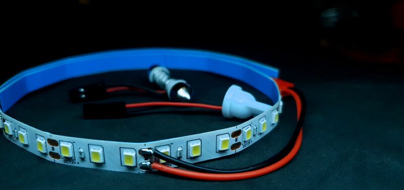

קניתי סרט לד שישמש כתאורה בתא המטען, ההלחמה שם יכולה בקלות להשתחרר אם החוט נמשך.
רעיונות איך לאבטח את העניין?

קודם כל הייתי מלחים את כבל החשמל לקצה של הסרט ולא למרכזו.
כדי להגן מקצר הייתי משתמש בצינור מבודד באיזור ההלחמה ותחילת הכבל,
כדי לאבטח מקריעה הייתי משתמש בחתיכת פלסטיק שמתחברת עם בורג או קליפס לגוף הרכב ואזיקון בניהם.

אני גרוע בהלחמות אז מעדיף לבדוק פתרון אחר.
אם אשאיר את ההלחמה במיקומה הנוכחי ואטפטף קצת סופר גלו או דבק חם רק על ההלחמות זה פתרון סביר להגנה מקצר? דבק חם יכול להמיס את הסרט?

לדעתי דבק חם לא ימיס את הסרט, השאלה אם הוא לא יתפרק מהחום שברכב.

אם החוטים בצד הסרט שים בזהירות שרינק מתכווץ עם דבק בפנים -אבל בזהירות רבה שהבלוואר של כיווץ השרינק לא יעיף לך רכיבים מהפס SMT
