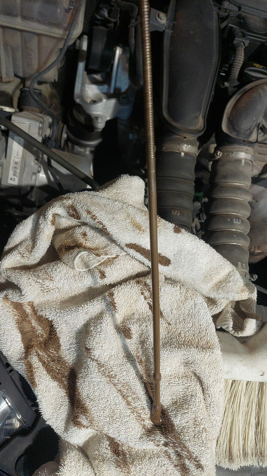

לפני מספר ימים הרכב המדובר איבד מים. מילאנו בחניה של הבית, בלי להניע והמפלס ירד.
מילאנו שוב והמפלס ירד שוב.
הוצאה של מדיד השמן הראתה כמות עצומה של נוזל בקרטר, והרכב נגרר למוסך.
במוסך אמרו כי יש בעיה בקולר שמן ומשם נוזלים מים לשמן, החליפו קולר ושלחו את הסרטון הבא עם אבחנה של סדק במנוע.
לי נשמע תמוה שסדק במנוע יגרום למעבר של 3 ליטר מים תוך דקות ספורות לקרטר, נשמע שיש משהו אחר, ושמוקדם להספיד את המנוע.
מעבר לכך, הרכב עד הרגע שכובה נסע כרגיל בלי שום התנהגות שונה.
כרגע אני מחפש מוסכניק אמין שמכיר את הרכבים האלו, לפחות באופן ראשוני על מנת להתייעץ טלפונית ולאחר מכן לגרור אליו את הרכב לטיפול.
תודה

אם הרכב נסע במצב הזה של איבוד מים - נניח הבעלים ראה שחסר, מילא, נסע ככה ורק אז גילה שהקרטר מלא מים - אני לא צופה גדולות למנוע הזה.
הוא פרקטית נסע על מים במקום על שמן וזה בלאי די מטורף לכלל הרכיבים במנוע, בדגש על הטורבו והמייסבים והרינגים. גם אם הוא כרגע כביכול נוסע תקין.
