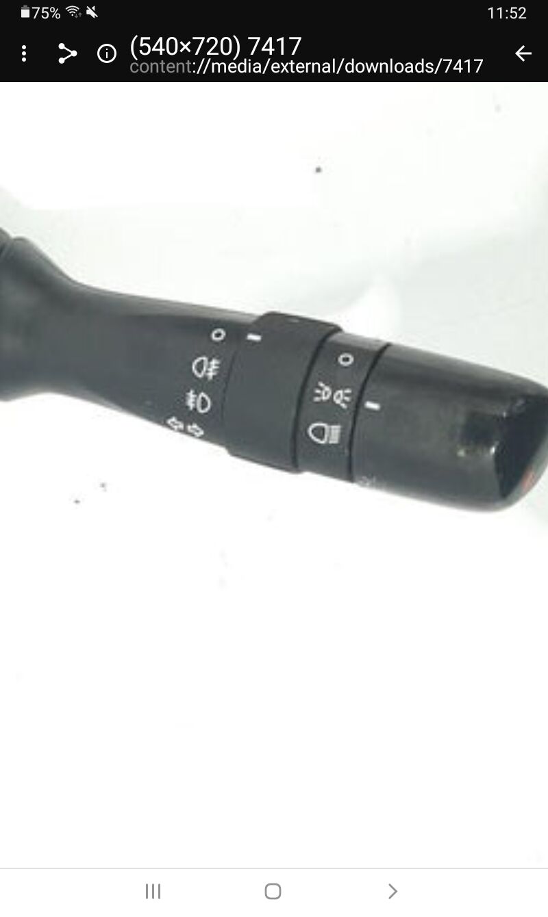

זאת הידית של יאריס 2015.
והיא במצב של אור חניה דלוק.
צריך לסובב אותה שתהיה על נקודה כדי לכבות.

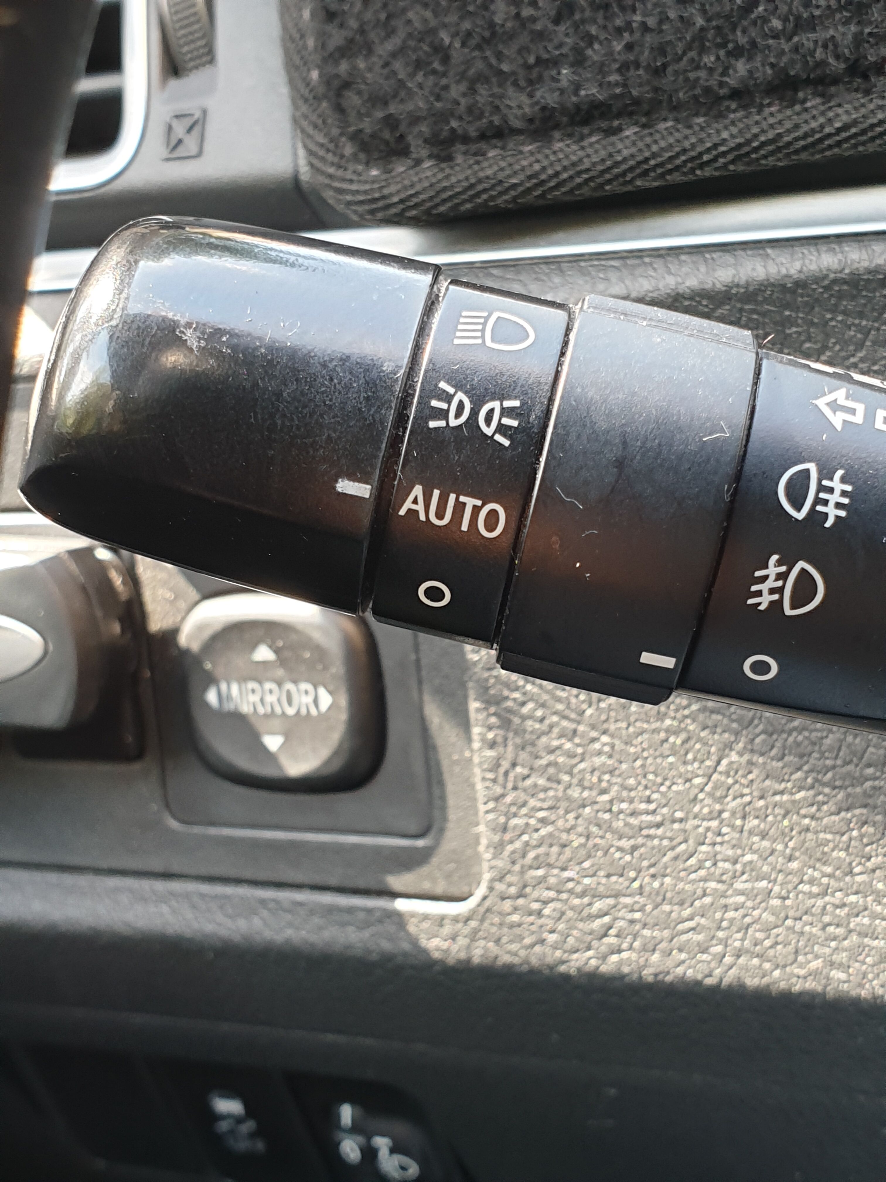

תסתכל על הידית שלך, אולי היא קצת שונה ממה שצירפתי בתמונה? אולי היא כמו בתמונה הזאת, עם מצב auto?20220714_095653.thumb.jpg.3801f2e3db47de763b7ea8e1c05c555c.jpg

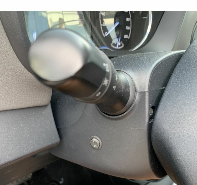

חפש מסביב להגה (לא יודע בדיוק איפה מתקינים את זה) כפתור עגול שנראה לא מקורי, כזה:
כפתור שלא רשום לידו כלום.
תלחץ עליו שיהיה במצב השני ממה שהוא עכשיו ותבדוק אם זה עזר.

על פי תקינה, בכל רכב חייבת להיות אפשרות להשאיר אור חניה דולק כשהסוויץ' סגור, לסימון הרכב בחושך.
בטויוטות האלו ובעוד הרבה מכוניות, אם מכבים את המנוע ומשאירים את האור דלוק, בפתיחת דלת נשמע "זמזם אורות", אבל אנשים לא שמים לב, נועלים את האוטו והולכים ואז למחרת בבוקר המצבר ריק. כנראה אנשים שהחליפו כמה פעמים מצברים באו בתלונות ליבואן.
אז יבואן טויוטה הציע ללקוחות בזמנו (אולי עד היום) "מכבה אורות אוטומטי" שזה התקנה של המפסק הזה שגורם לכל התאורה להכבות עם סגירת הסוויץ'.
אבל מכיוון שאז הרכב הופך להיות לא תקני (כי אין את האופציה להשאיר אור דולק) את השינוי הזה עשו דרך מפסק ולא קבוע).
במצב אחד של המפסק זה התצורה המקורית ובמצב השני הכל כבה עם הסוויץ'.
