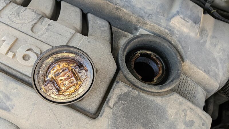

* כתבת שעל הפקק היה מלא טחינה. בפעם הבאה צלם את הפקק בכדי שנוכל לתת תשובה טובה יותר.

צילמתי בפעם הזאת.
כרגע, כאמור, אין כלום.

מבדיקה זריזה מתברר שברכבך לא קיים קולר שמן מנוע. התבלבלתי בין מנוע BSE ל-BLF שבו כן קיים קולר שמן מנוע.
תנקה היטב את הפקק בעזרת סמרטוט טבול בבנזין לבן או סולר ותעקוב אחרי הטחינה שמופיעה על הפקק.
בכול מקרה לדעתי כדאי לבדוק את מערכת הנשמים של המנוע. ברכב עם נסועה כמו שלך אני מאמין שהם לא במצב הכי טוב.

תודה מרק. האם אתה מדבר על חלק מספר 20?
תוכל לכוון אותי אם יש עוד חלקים שצריך לבדוק?
יש שסתום CCV? לא מצאתי בדיאגרמות.
https://volkswagen.7zap.com/en/rdw/golf+plus/gopl/2007-459/1/103-103050/
עמוס
אכן מדובר על פריט מספר 20. אל החלק הזה מתחבר עוד צינור שלא רואים בתמונה.
כנראה התכוונת לשסתום PVC. ייתכן מאוד שקיים שסתום כזה אך אינני יודע היכן הוא ממוקם ברכבך.
