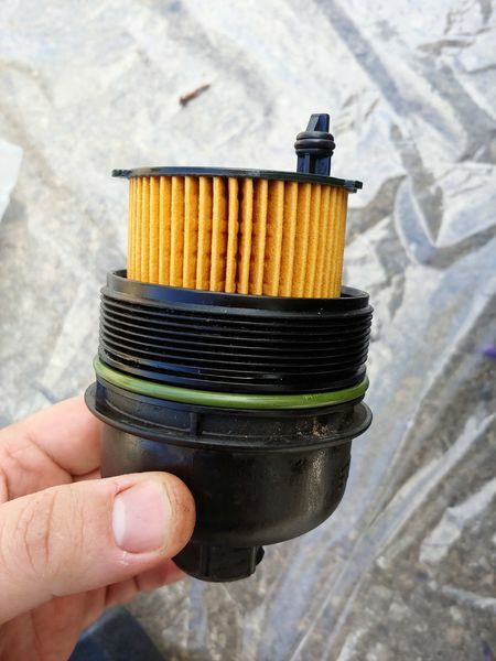

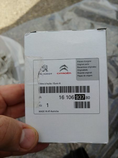

לפני 33 דקות, Mega כתב:
פילטר שמן יכול לשלוח תמונה או קישור איך נראה המקורי עם היורו 6 ?
ככה נראה הפילטר כשהוא מורכב בתוך הבית והאריזה שלו.
20200717_095714.thumb.jpg.ad78a9a873a1c83cd8ca43ec674216ca.jpg.1bda24cf75d51c953394b0680e440b90.jpg
20200717_095602.thumb.jpg.a8caa11af7cbda26dab62ccbf74b679f.jpg.db4d08caecb0e29ca7267397273c4d96.jpg
לפני 55 דקות, Mega כתב:
ההבדל הוא בגומיה. הסנן עצמו זהה.
יורו 5 - גומיה "ריבועית"
יורו 6 - גומיה עגולה מעט עבה.

לפני 21 דקות, איציק נ. כתב:
כן אבל בגלל שהוא מגיע עם הגומיה בקופסא, יש מק"ט אחר לפילטר יורו 6 לעומת יורו 4 ו 5.
