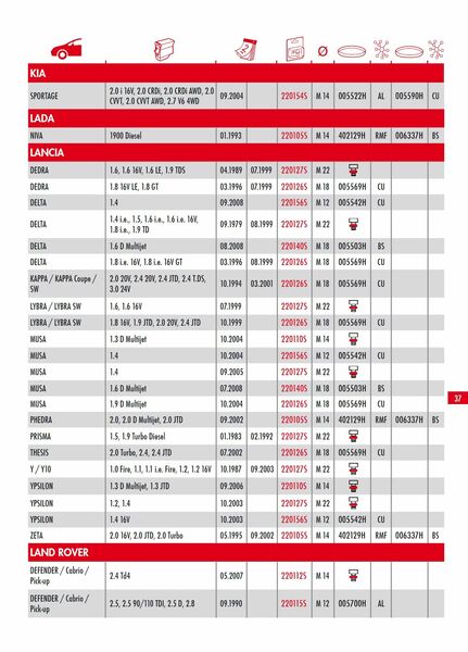

צריך להחליף רק את השייבה. אם השייבה עשוייה מנחושת אז רק שייבה מנחושת.
