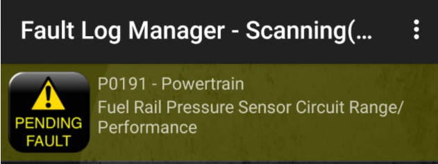

לאחרונה נדלקה לו נורת מנוע, הרכב נכנס ל limp mode וב OBD הופיע קוד P0191:
החבר הלך למוסך של יונדאי, ואחרי שהתעקש על חיבור מחשב דיאגנוסטיקה של היצרן ראו בעיה בתערובת דלק.
המוסך ניקה פלאגים, איפס את התקלה ושלח אותו לדרכו. נראה לי קצת מופרך, בהתחשב בכך שלא היו misfires (במקרה של תערובת עשירה), וכשמדובר בתערובת עניה ניקוי פלאגים כמדומני לא יכניס עוד דלק לצילינדר...
זו הפעם השניה שהתקלה הזו מופיעה לו, כשהפעם הקודמת היתה לפני יותר משנה עם אותם סימפטומים. בפעם הקודמת החליפו אטם למשאבת דלק ואיפסו את התקלה.
האם למישהו כאן מוכרת התקלה הנ"ל ואיך היא נפתרה במקרה שלו? מה שעולה לי לראש הוא חיישן/משאבת דלק תקולים, אבל במוסך התעקשו שלא להתעסק איתם.

אך נראה לי שהדרך הנכונה לגשת לאבחון התקלה הוא לבדוק את תקינות החיישן לחץ גשר ההזרקה, המחבר והחיווט שלו, אם אין נזק נראה לעין,
הייתי עובר לבדיקת הLIVE DATA של החיישן הנ"ל לאחר בירור הטווחים התקינים שלו ולראות אם התוצאות ממקדות יותר לכיוון התקלה.
בכל מקרה, אינני רואה קשר לפלאגים, אבל מומחים יתנו תשובה ברורה יותר
