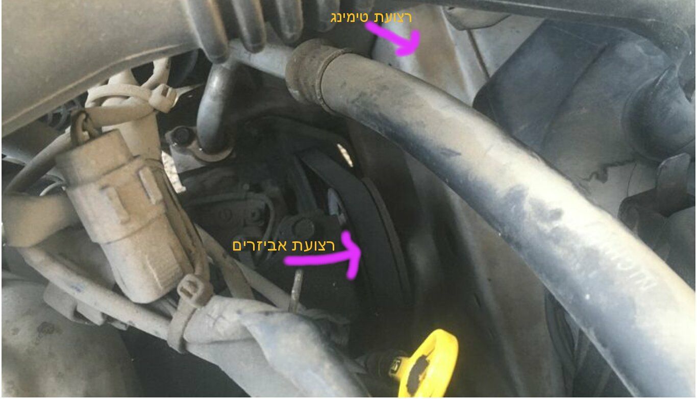

אם לא ידוע לך מתי נעשה בפעם האחרונה נסה להציץ ולצלם לנו את המצב של הרצועות.
כמה זמן כבר יש לך את הרכב?
אהלן, קצת באיחור ..
זה הכי טוב שיכלתי לצלם ..
זה הרצועה מתחת אם בכלל אפשר לראות משהו אבל היא נראית אותו מצב כמו בתמונות למעלה
זאת רצועת אביזרים. שמפעילה אלטרנטור. משאבת הגה כח.
הרצועה של הטימינג נמצאת מתחת למכסה האלומיניום.
