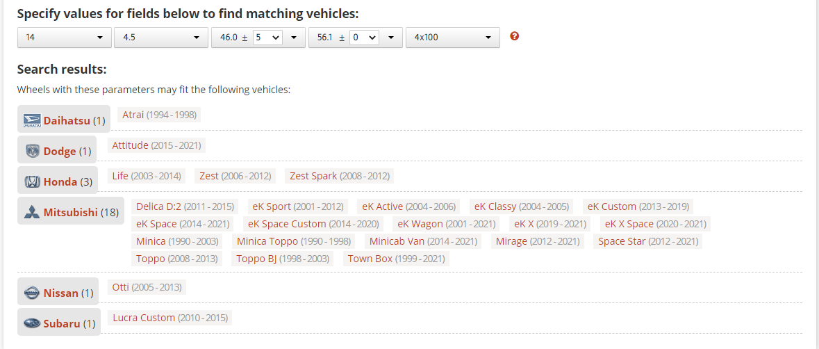

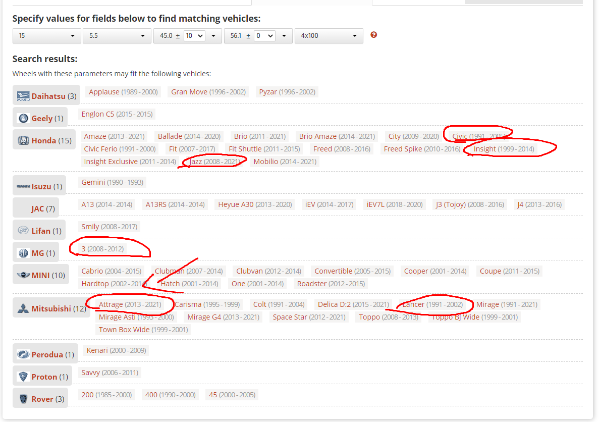

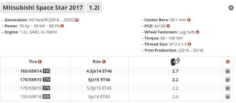

אלו המידות המדויקות של הגאנט (תשתדל גם לקלוע קרוב לET46)
רציתי להציע לך לחפש על רכבים אחרים עם אותם המידות אבל אין אופציות הגיוניות.
מה שאני יכול להציע שתחליף את כל ה4 ותשדרג מידות.
מידות שכן מאושרות (לפי התמונה הראשונה) ולגאנט 15 יהיו לך אופציות יותר טובות בפירוקיה סימנתי כמה אופציות ואני בטוח שתמצא של אטראז צבאית, עפות כמו זבל.
