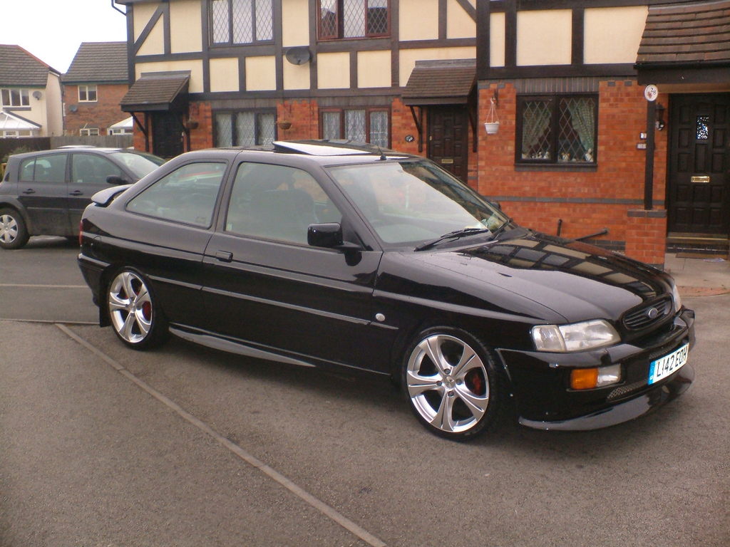

הנה אסקורט ,אחת מיני מאות שהגדילו את הקוטר,
איזה יופי ,פשוט משנה את האוטו לחלוטין
אולי אם יהיה לי כסף מיותר יום אחד .. ה-195/50/15 יעופו לטובת אלו
