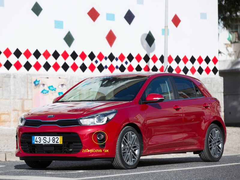

אם יש בנוסף גם אייקון כזה:
אז יש גם פנסי ערפל קידמיים שיתכן שמאירים מתוך אותה יחידת תאורה של פנסי DRL
פנסי ערפל קידמיים הם אופציה, לא כל אוטו חייב להיות מצוייד בהם. יתכן שבדגם שלך ברמת האיבזור הזו אין בכלל פנסי ערפל קידמיים.

אין לי מילים על ההשקעה בתגובות, במיוחד בוקי !
באמת יש לי רק את הציור הראשון והם עובדים מצויין מאחורה!
אז עכשיו הבעיה הפוכה, האורות הקידמיים שאינם בכלל אורות ערפל אלא תאורת יום, למה האור הקדמי הימני לא עובד (אולי שרוף) והשמאלי מדשדש (כנראה מגעים).
