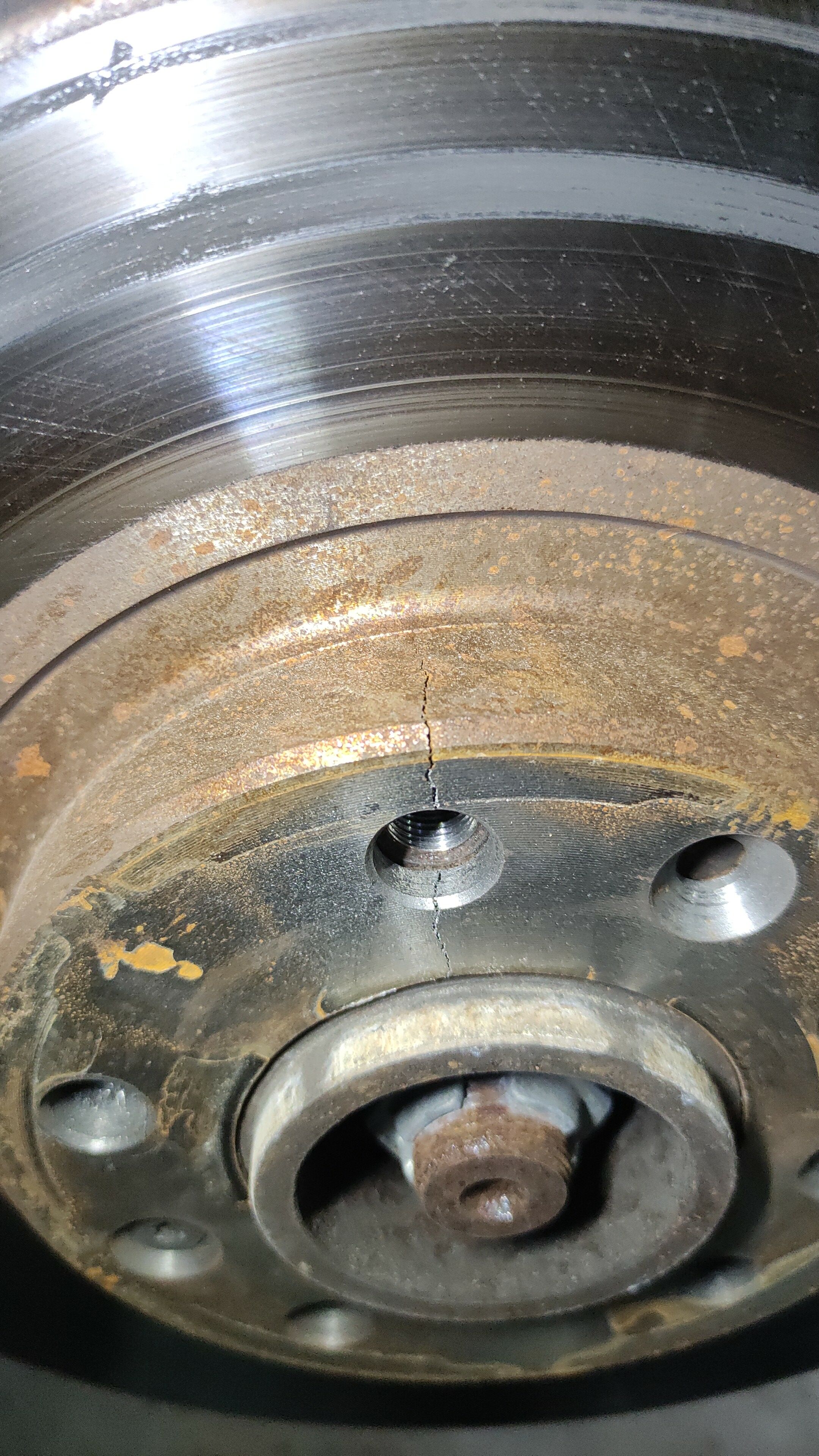

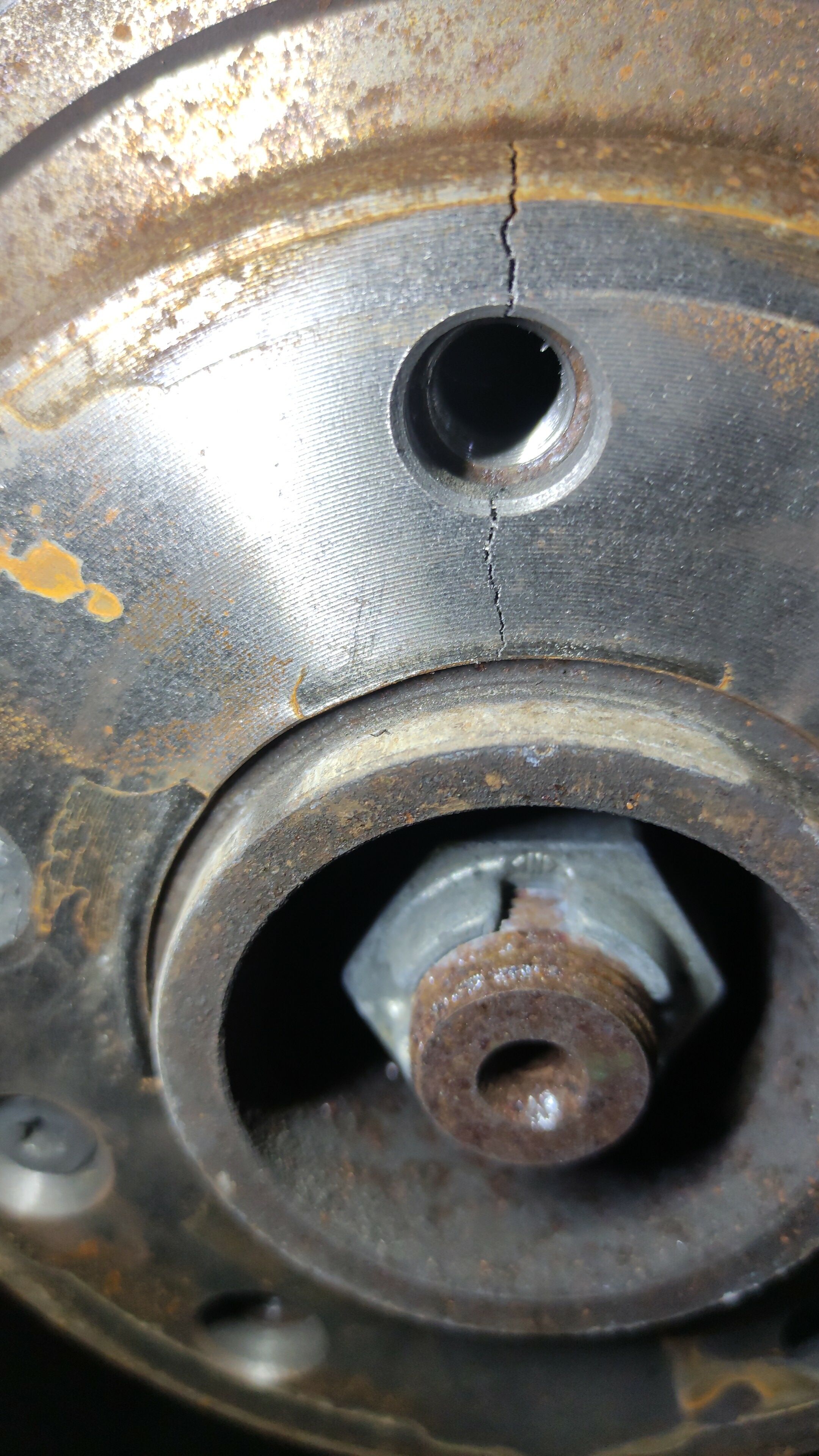

כן ראיתי את זה גם במוסך והייתי בהלם.
האוטו נקנה לפני קצת יותר מחודשיים ובמכון בדיקה אמרו שצריך להחליף צלחות. המקום שממנו קניתי החליף ושמו כנראה צלחות לא מתאימות. התחלתי לשמוע שריקות אז החלטתי ללכת לבדוק את זה (נגיד אשתי פחות הבחינה ולא הייתה הולכת עם זה למוסך). אחרי זה הלכתי למקום שקניתי ממנו וקצת נכנסתי בהם ואמרתי להם שזה ממש מסוכן וכו'. אני שמח שתפסתי את זה בזמן
הם שלחו אותי למוסך הקודם על מנת שפעם באה אקבל טיפול/החלפת צלחות חינם.. האמת שאני לא כל-כך מעוניין בזה.. מעדיף לטפל המוסכים קצת יותר אמינים.
מלכתחילה גם פניתי למוסך עצמאית בדיוק בשביל שלא ישלחו אותי למוסך שהפעם הראשונה פישל. יש דברים שיותר חשובים מכסף.
איני יודע מי המוסך שביצע את העבודה לפנינו.
אבל אבקש שלא לפרסם את שמו בכל מקרה.
הבעיה הייתה שהצלחת שהורכבה הקדח המרכזי היה קטן ב 0.4mm מהטבור(ברכב).
וכאשר חיזקו את הגלגל הצלחת נלחצת בכוח ולכן נשברה.
יתכן שהיה דפקט בייצור או שהצלחת הייתה לא מתאימה לרכב שלך, בדרך אף אחד לא עלה על זה עד שהרגשת בעיה והחלטת להגיע למוסך שבו אני עובד ובבדיקה התגלה הממצא הזה.
