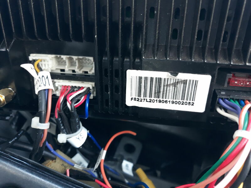

התקנתי מערכת מולטימדיה syncope עם אנדרואיד
1. כאשר אני מחובר לטלפון ויש שיחה אני שומע והשני לא שומע אותי, כנראה בעיה במיקרופון. האם ישנה אפשרות להוסיף מיקרופון חיצוני?
2. אין לי חיבור usb במערכת, האם ישנה אפשרות להוסיף
3. האם יש אופציה לסים כרטיס סים ישר לתוך המכשיר ולא באמצעות wifi אפילו להוסיף חוט נוסף...
אציין שמאחורי המכשיר ישנם חיבורים ריקים (שלא מחובר אליהם כלום)
תודה רבה לכולם

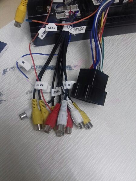

1) לרוב בשביל חיבור מיקרופון יש חיבור AUX מאחורה שאליו מתחברים, לפי התמונות אני לא רואה שהוא קיים ( דוגמא למיקרופון חיצוני )

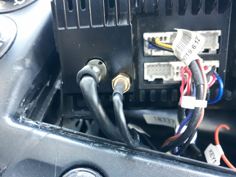

2) לגבי USB  - בתמונה השנייה במחבר הלבן העליון 2 החיבורים האמצעיים הם לUSB, נגיד בלינק הזה אתה תראה בתמונות את הכבל. אין לי מושג איך הוא נקרא אז תצטרך קצת לחפש אבל זה עניין זה להזמין כבל וגמרת.
3) יש אופציה באופן כללי אבל צריך שהמכשיר שלך יתמוך באנטנה ויהיה לו חיבור לאחת ואני לא רואה שיש, פעם הבאה תצלם את כל הגב בתמונה אחת אחרי זה פשוט אפשר לעשות זום.

התמונות רחוקות מידי מכדי להגיד לך בוודאות, אבל בנוסף למחבר הזהוב של הGPS צריך להיות עוד 2 לאנטנה של 4G , הם  אמורים להיות בולטים ואני לא רואה אותם.
אתה תצטרך לפרק ולצלם את האחורה של המולטימדיה בצורה ברורה כדי שאוכל לעזור לך או שיש את האופציה הקלה יותר והיא להתקשר למתקין/חנות שממנה קנית.
