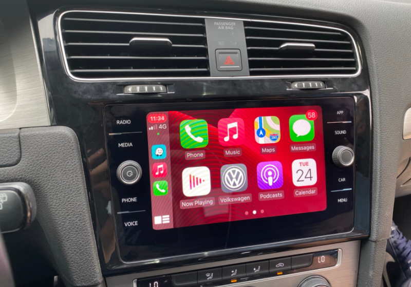

בעבר עבדתי בתחום ה-Retrofit לכן אני מכיר מספר ספקים מאירופה מולם אני עובד. מכיוון שרכשתי מהם המון חלקים,
הם עדיין עוזרים לי באיתור חלקים ובמחירים טובים למרות שהפסקתי להתעסק עם זה אלא רק לרכב שלי. אני אפרסם
את המחירים, למרות שהם לא ישקפו לגמרי את המציאות :).

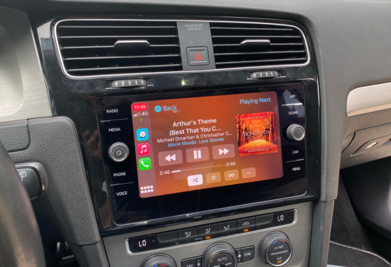

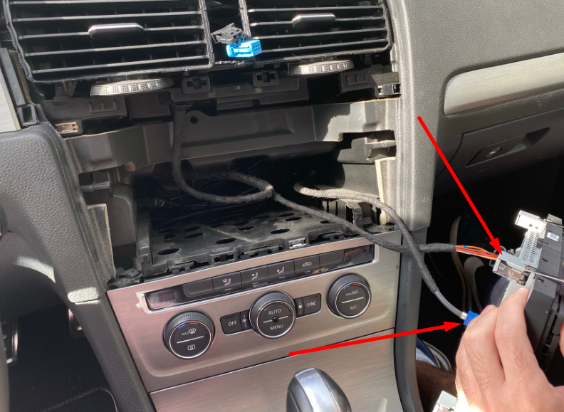

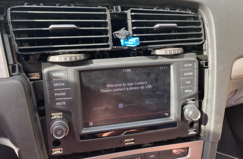

המחשב של מערכת המולטמדיה החדשה עלה כ-1,500 ש"ח. הוא עבר דרך ארוכה (קנייה מפולין בפירוק, שליחה לגרמניה
להסרת Component Protection (אחרת אי אפשר להשתמש בו לרכב), שליחה לספק בהונגריה לאקטיביציה של AppConnect
ועוד מספר שידרוגים נוספים ושליחה לישראל).
המסך החדש של מערכת המולטימדיה עלה כ-1,300 ש"ח חדש.

אכן.
במסך לא קיים CP, במערכת כן. ברמת העיקרון יש אנשים שנותנים שירותים מרחוק להסרת CP,
אך העדפתי לשלוח את זה לבחור הגרמני שעשה עוד שינויים נוספים כדי לגרום לזה לעבוד P&P.

בתאריך 25.11.2020 בשעה 12:32, Fraysa כתב:
תודה רבה!
המערכת עשתה טיול אירופה הקלאסית ב-14 יום :-)

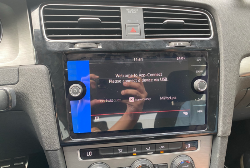

גם הייתי נמנע מAndroid סיני כלשהו, אין כמו המקור.
ביצעתי החלפה דומה בגולף 2015 (החלפה למערכת mib2.5 עם מסך 9.2) ושום דבר לא מתעלה על המקור.
