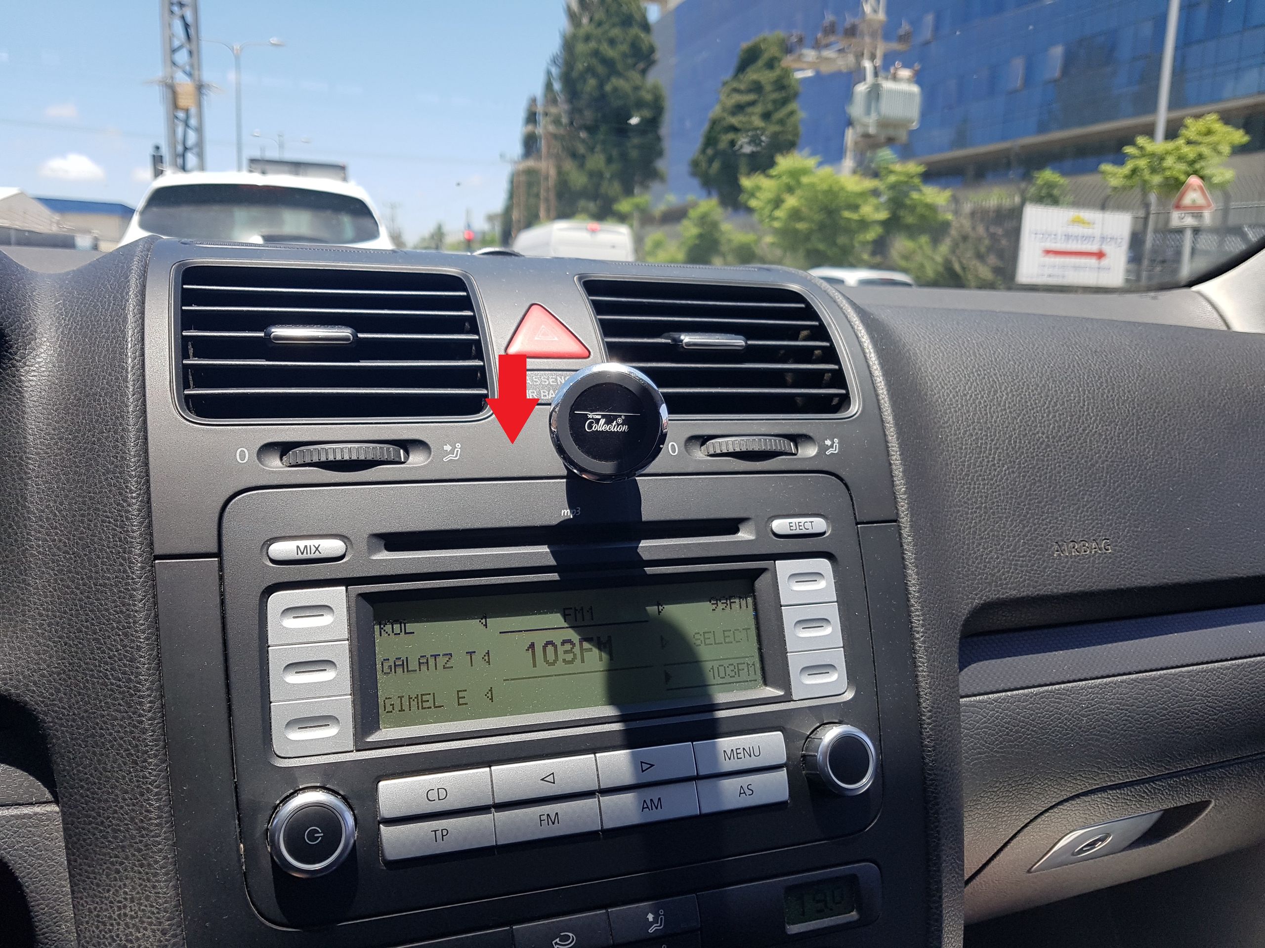

חבר'ה,
תקדישו טיפה זמן בבחירת מיקום ההדבקה על הדשבורד או על חלקי פלסטיק בתא הנוסעים של מעמד/עריסה לטלפון סלולארי.
לצערי אצלי ברכב לאחר שנתיים שמתי לב שהמחזיק המגנטי מתנדנד לכן הסרתי אותו בכדי להדביקו שוב פעם לצערי הציפוי של הפלסטיק בצבע שחור התקלף מהפלסטיק.
ייתכן שהזמן עשה את שלו לרכב משנת 2006 או פשוט הציפוי לא מספיק חזק בכדי להחזיק את המחזיק לטלפון ב-90 מעלות לאיזור ההדבקה.
