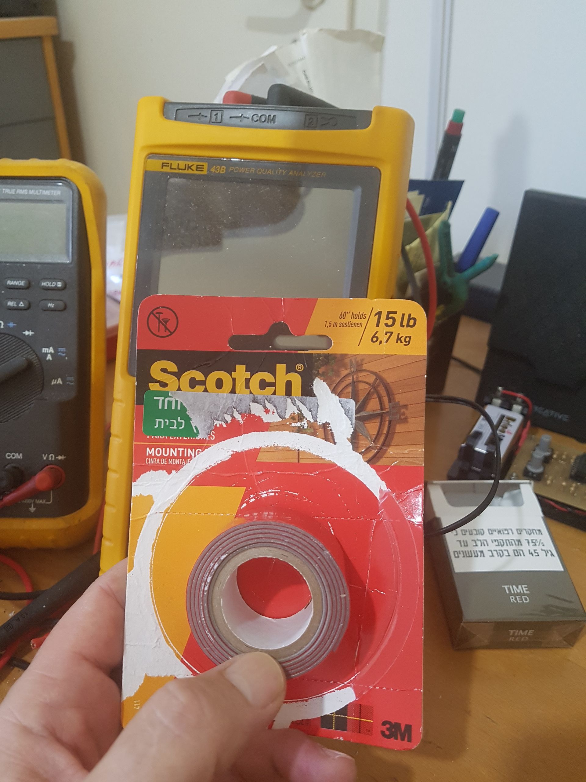

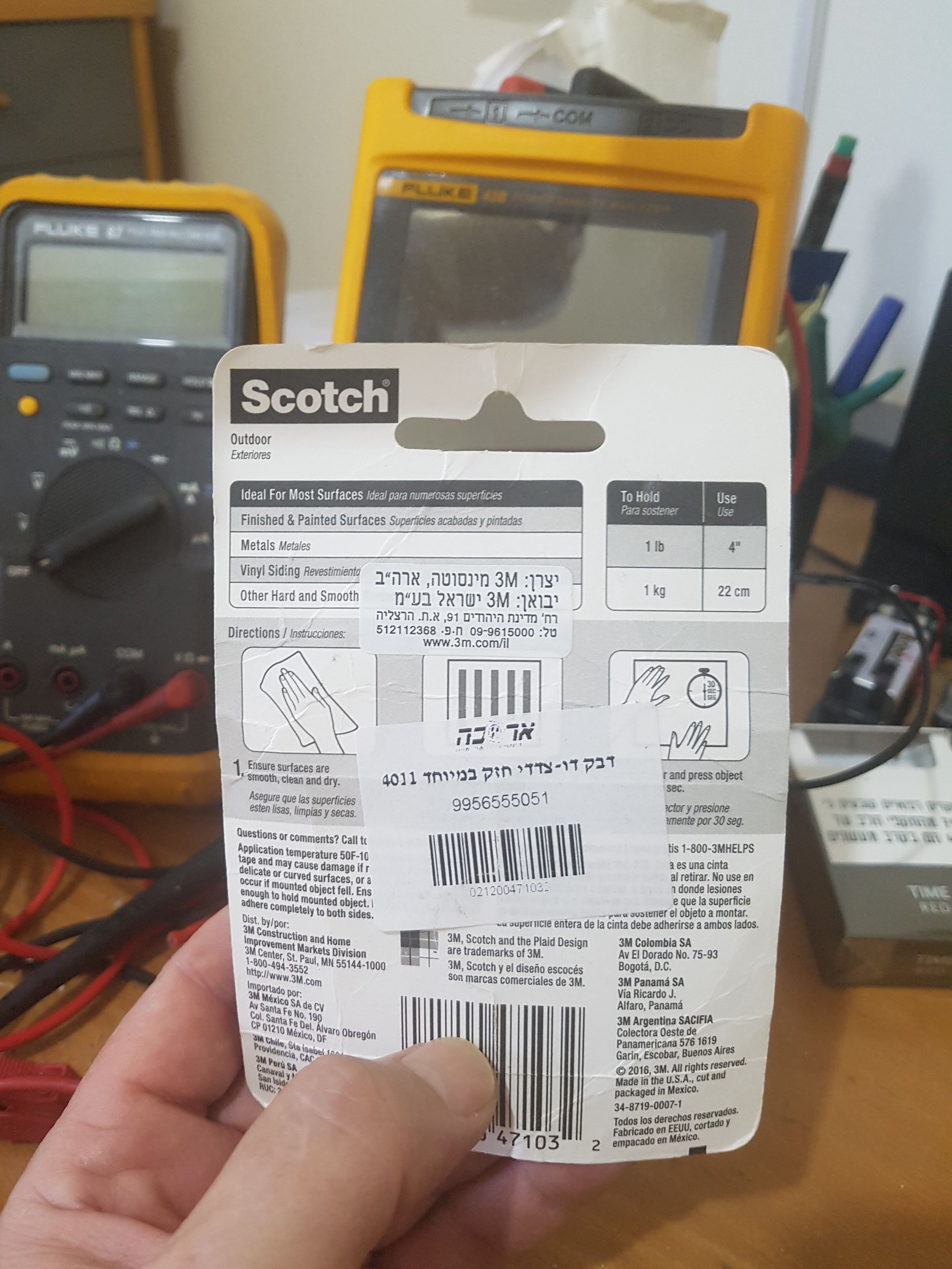

הדבק הדו צדדי שאתה צריך זה מה שמופיע בתמונות שצירפתי לך.
אני רכשתי בארכה חולון אבל גם בחנויות ארטא/קרביץ או חומרי בניין מחזיקים את הדבק הזה.
3M=SCOTCH
לפי התמונות, מדובר על דגם VHB 4611 או על דגם 40021915 (או ...950 שהוא ארוך יותר).
תודה מרק! מפה אוכל לאתר אותו.
לדעתי המק"ט של ארכה לא נכון. בכול מקרה לפי סריקה של הברקוד המוצר נקרא 3M 411 Scotch Outdoor Mounting Tape 1 Inch By 60 Inch.
* אכן יש קצת בלבול בתיאור המוצר בין האתרים של 3M למשווקים שלהם בחו"ל ובישראל. לך תדע אולי בארץ מקבלים את הדבק בתפזורת ואורזים אותו באריזה מתאימה.
https://www.hardwareandtools.com/3m-411-scotch-outdoor-mounting-tape-1-inch-by-60-inch-cjka-3832.html
https://www.moseri.co.il/items/1931210-גליל-דבק-דו-צדדי-חזק-במיוחד-מתאים-לעבודות-חיצוניות-3M-SCOTCH

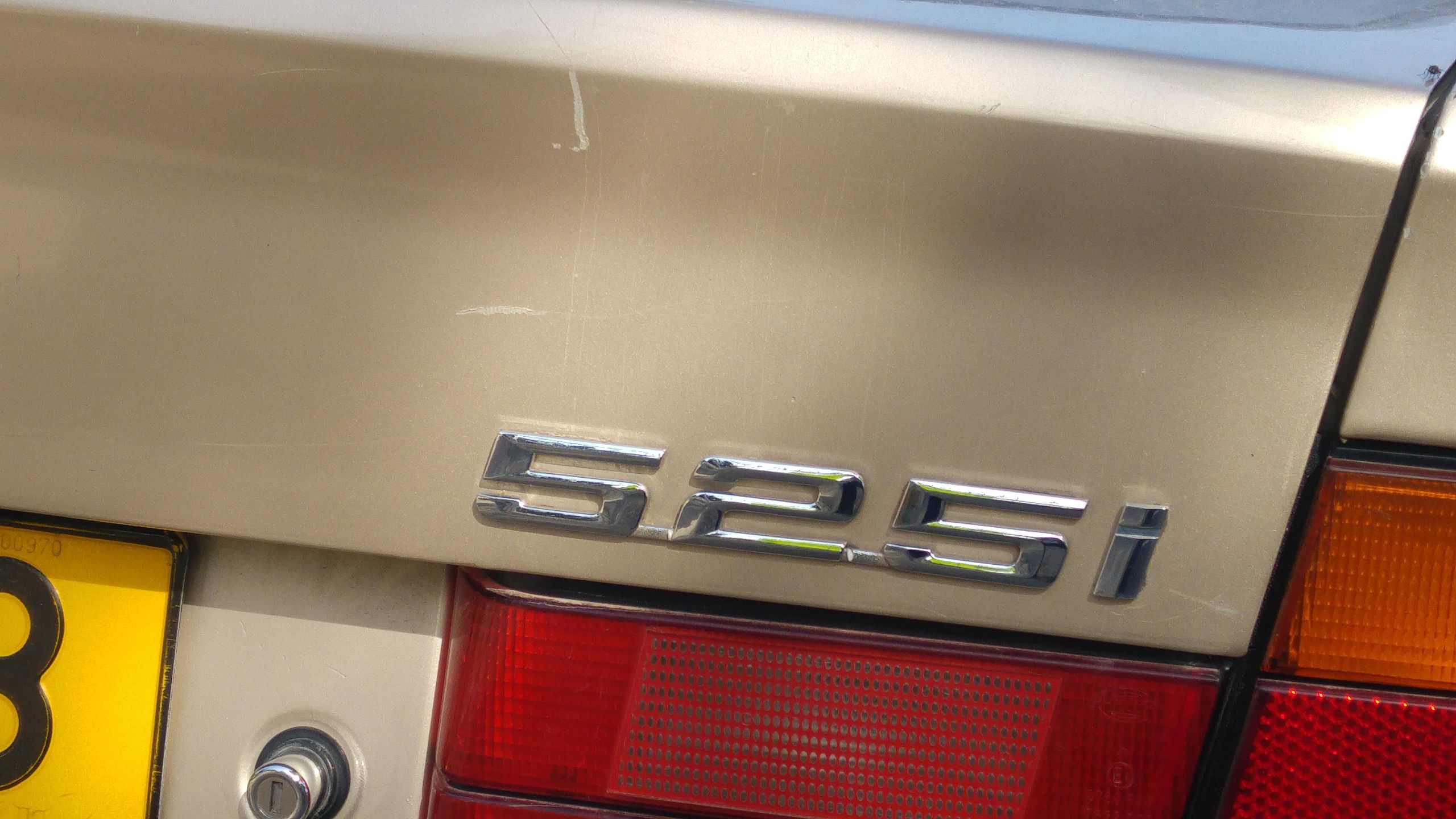

מדביקים אותו על העצם שרוצים להרכיב. ואז צריך לקלף את הנייר האדום כדי לגלות את הדבק מהצד השני. זה נורא קשה, צריך סכין חדה כדי להפריד ותמיד הדבק יורד מהעצם אותו אתה רוצה להדביק. כל הדבקה הופכת לסיוט.
לזכותו ייאמר, שדברים שהדבקת איתו מחזיקים שנים, לדוגמה סמלים ולייסטים על גוף הרכב מחזיקים שנים גם עם שטיפות וגשם.
להדביק את הסמל המשומש שמופיע בתמונה לוקח כשעה, לגזור מלא חתיכות קטנות ולקלף מהם את הנייר המגן. זה מחזיק לנצח.
(סמל חדש מגיע עם דבק מוכן, אבל המחיר בהתאם)
