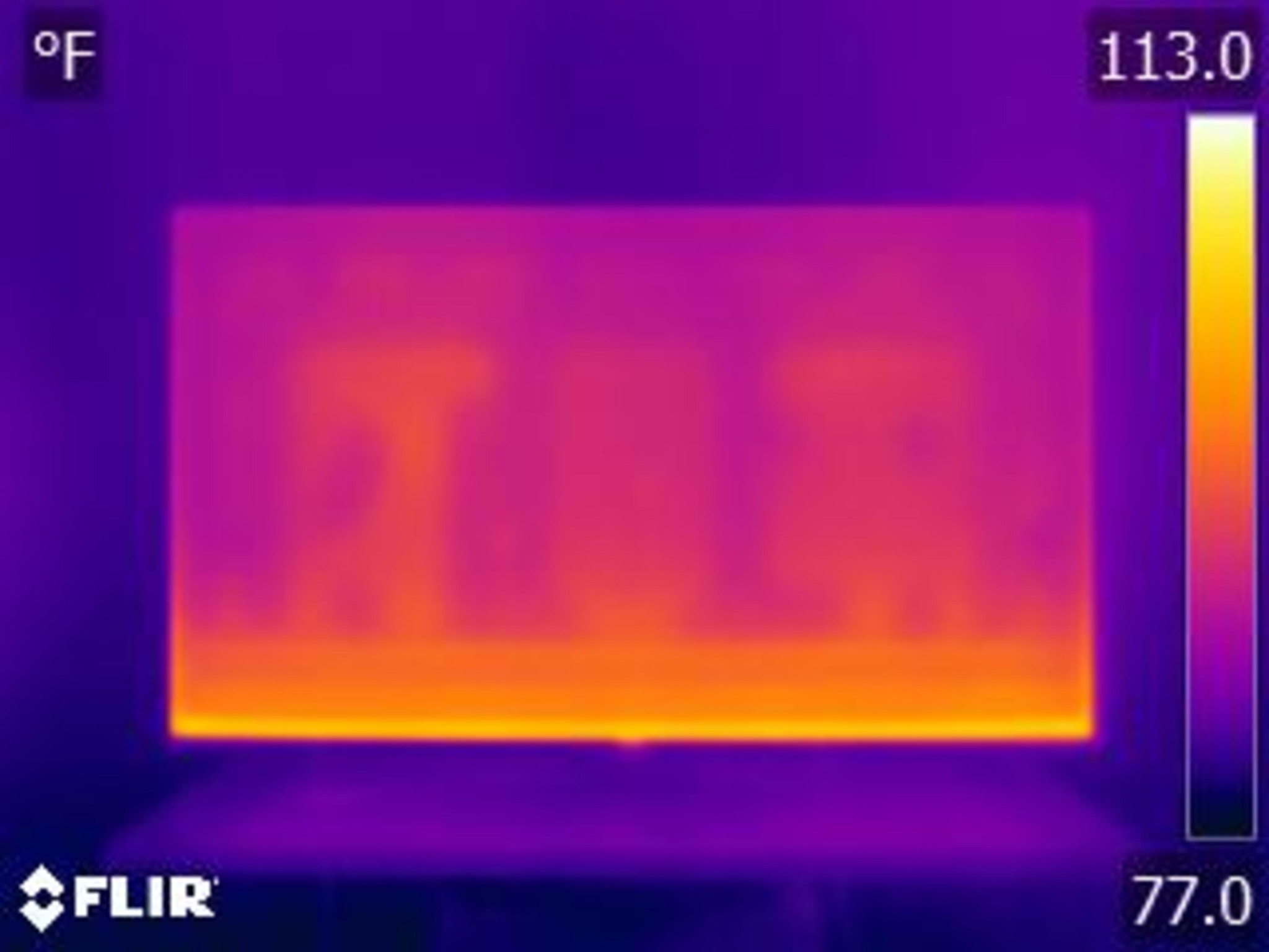

באופן כללי הסדרה הזו (UM71) לא מצטיינת בנושא של תאורה, עם מערך תאורה למעלה או למטה במקרה הטוב, אז אני יכול לנחש שתהיה עננות מסוימת בגלל מבנה המסך.
תראה לדוגמה סדרה אחת גבוהה יותר (UM73):
רואים באופן דיי מובהק את איזורי התאורה ואת ה"עמודים" של כיווני התאורה והעננות הקלה

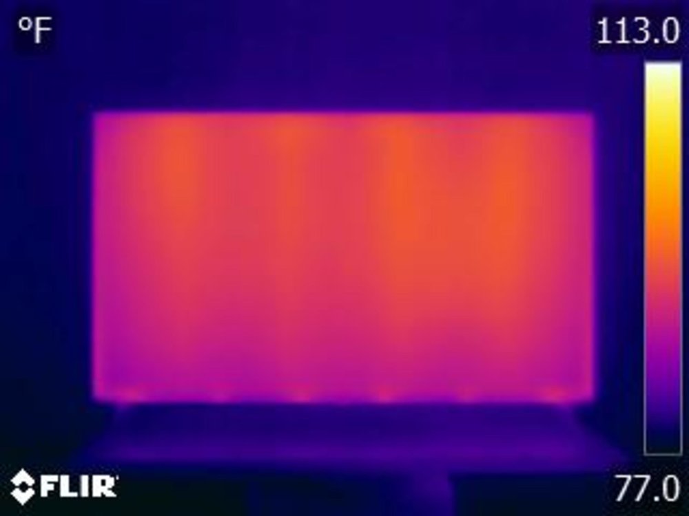

ברור לי שקניתי מסך מדגם כניסה. האפשרות הייתה 65 אינץ איכותי יותר או 75 אינץ דגם כניסה. בגלל שהסלון מהקיר במרחק של קצת מעל 4 מ', החלטתי ללכת על דגם כניסה ולקבל 75 אינץ. סהכ לא וידאופיל וזה לא שאני יושב שעות ורואה טלווזיה, וגם כמובן מפאת תקציב של מסכי 75 איכותיים יותר, בחרתי בדגם כניסה שסהכ די מספק את הצרכים שלי. לפי ביקורות שקראתי, גם דגם ה SM9000 שעולה מעל 10K עדיין לא ממש מצטיין בכל מה שקשור לתאורה אפילו שיש לה FALD, מה שלמסך שלי אין.
תראה איך נראית התמונה הטרמית ב-SM8600 שלי:
בפועל למעט הפס הממש צהוב כתום למטה אין כמעט זכר לזה בתמונה עצמה
גם בטרמית רואים הרבה פחות עננות, יש קצת איזורים במרכז שהם יותר חמים, אבל זה הרבה יותר עדין מאצלך.

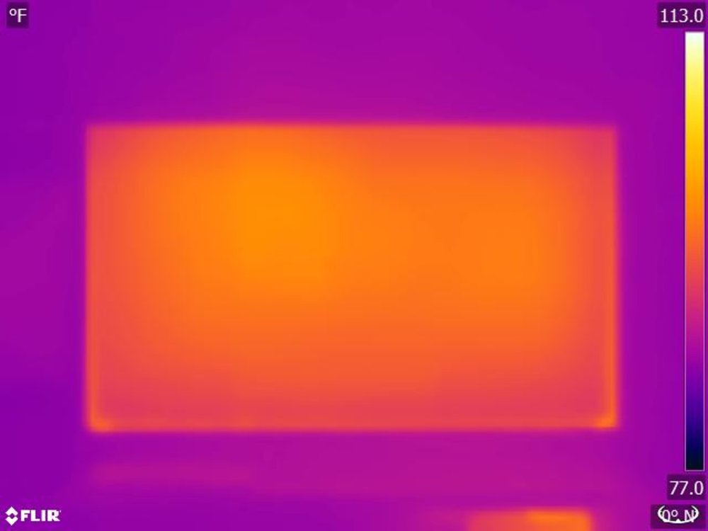

להשוואה תראה איך נראית תמונה טרמית של SM9000:
כאן כבר כמעט ולא רואים הבדלים
