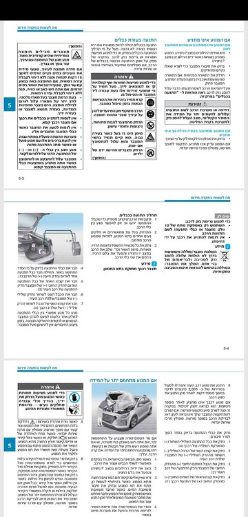

מספר הנהג של יונדאי איוניק - הדברים מדברים בעד עצמם:
לפחות אצלי, התמונה באיכות נמוכה מדי ולא ניתן לקרוא

לבקשת הקהל הוחלפה התמונה בהודעה המקורית

אכן ברכב חשמלי או היברידי יש ממיר מתח ל-12V שמשמש לטעינת המצבר. אז למה בכל זאת צריך מצבר? כי יש שני מצבים בהם רוצים שהסוללת המתח הגבוה תהיה מנותקת, אבל האלקטרוניקה תמשיך לעבוד: בחניה ולאחר תאונה. בחניה מנתקים את סוללת המתי הגבוה כדי שלא תתפרק, אבל עדיין מערכות האלקטרוניקה צריכות לעבוד כדי שאפשר יהיה, למשל, לפתוח ולנעול את הדלתות. אחרי תאונה רוצים שהסוללה הראשית תהיה מנותקת מטעמי בטיחות, כדי שצוותי החילוץ לא יקבלו מכת מתח של 400V. לכן יש לסוללה הראשית נתיך בטחון שמנתק אותה לחלוטין במקרה של תאונה. עם זאת, במצב כזה עדיין רוצים שהאלקטרוניקה תעבוד ולו רק בשביל שהאורות המהבהבים יעבדו.
[ATTACH=CONFIG]523556[/ATTACH]
זה לא מוכיח כלום. גם בספר הרכב של טסלה יש פרוצדורה לחיבור כבלים במקרה שהמצבר מת וברור שאין בה סטרטר. ברכב חשמלי או היברידי ״הנעה״ פירושה סגירת הממסרים של הסוללה הראשית. כאשר הסוללה הראשית מחוברת, המצבר נטען כח ידי ממיר המתח.

אז ישבתי, חקרתי ומצאתי את העבודות הבאות:
1. יש לאיוניק (סוג של) סטרטר שמונע עם רצועה בדומה לסונטה ההברידית.
2. יש פרוצדורה להנעה של מנוע הבנזין ללא "הנעה" חשמלית לפני כן.
מוזר שיונדאי בחרו בגישה הזו. הם אומנם חוסכים גרירה למוסך במקרה שהסוללה הראשית מתרוקנת, אבל זה אמור להיות מקרה נדיר ביותר. מצד שני הם מוסיפים משקל ועלות לכל המכוניות ההיברידיות הם מיצרים.
