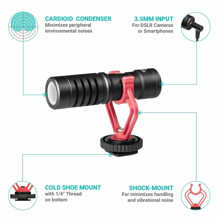

יש לסוגיה שלך שני פתרונות אפשריים.
הראשון, מיקרופון כיווני (שאטגאן) שיושב על המצלמה ומכוון ישירות אלייך. תצטרך להגביר את הקול כדי שישמעו אותך כמו שצריך מעל האוויר שהמאוורר מזיז, אבל זה אמור להיות בסדר.
השני, חתול מת. מיקרופון דש כמו שהאנס ציין, שעליו מלבישים מין כרית שעירה כזאת שנראית כמו חיה דרוסה (לכן השם).
שני אלא מצליחים להתמודד יופי עם רעשי רוח גם כשהם מאוד חזקים.
