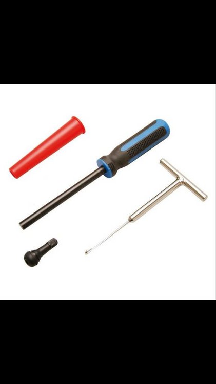

שלום, אני מחפש לקנות בארץ את הערכה הזו.
האם מישהו יודע איפה אפשר לקנות? (כן אני יודע שאפשר להזמין מחו"ל, רק מעדיף לא להמתין כמה שבועות).
ושנית, אולי מישהו ניסה להשתמש בזה?
מתקני פנצ'רים משתמשים בזה. אם אתה רוצה כזה כי יש לך דליפת אויר מהשסתום, בצמיג ישן, אז סיכוי גבוה שזה לא יעזור... בשבוע שעבר החלפתי וונטיל בספאר של הכריזמה שלי. הגומי של הונטיל היה יבש ונסדק.

אני צריך להחליף 4 וונטילים שנהרסו בגלל שהטבעת של הטסה לחצה עליהם והחזיקה אותם בזווית.
אגב לא ראיתי כזה מכשיר בשימוש אצל הצמיגאים אף פעם, הם מחליפים וונטילים על ידי פירוק הצמיג.
המכשיר הזה (בצורת T) אאל'ט, משמש לפירוק והרכבה של השסתום בתוך הונטיל. ה'צוואר' של הונטיל נשאר במקום.
אם אתה רוצה להחליף קומפלט, אז הונטיל החדש מושחל מתוך הג'נט ובמשיכה חזקה (המכשיר השני כנראה משמש למשיכה שלו) מתיישב המקומו. זה תוכל לעשות רק עם צמיג מפורק (חלקית, מופשל הצידה יספיק).

את המפתח לפירוק השסתום בתוך הוונטיל יש לי, לא מדובר בזה.
הערכה הנ"ל מאפשרת (לפחות לפי הפירסומים) להחליף את כל הוונטיל בלי להפשיל את הצמיג בכלל, תראה את הסרטון בקישור בהודעה של adddiaz.
