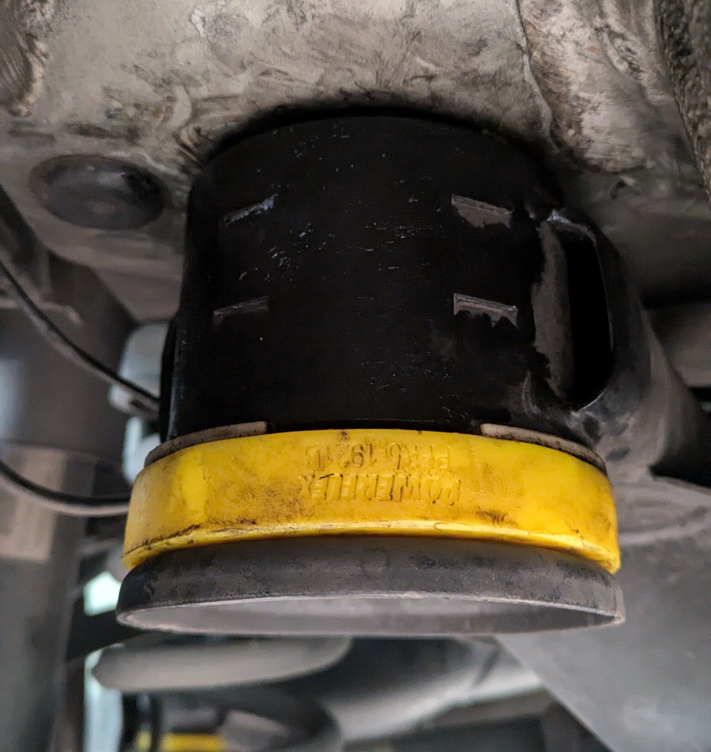

עברו לדקה 8:30, יש צילום יפה צמוד למתלים שמראה לפני ואחרי התקנת האינסרט.

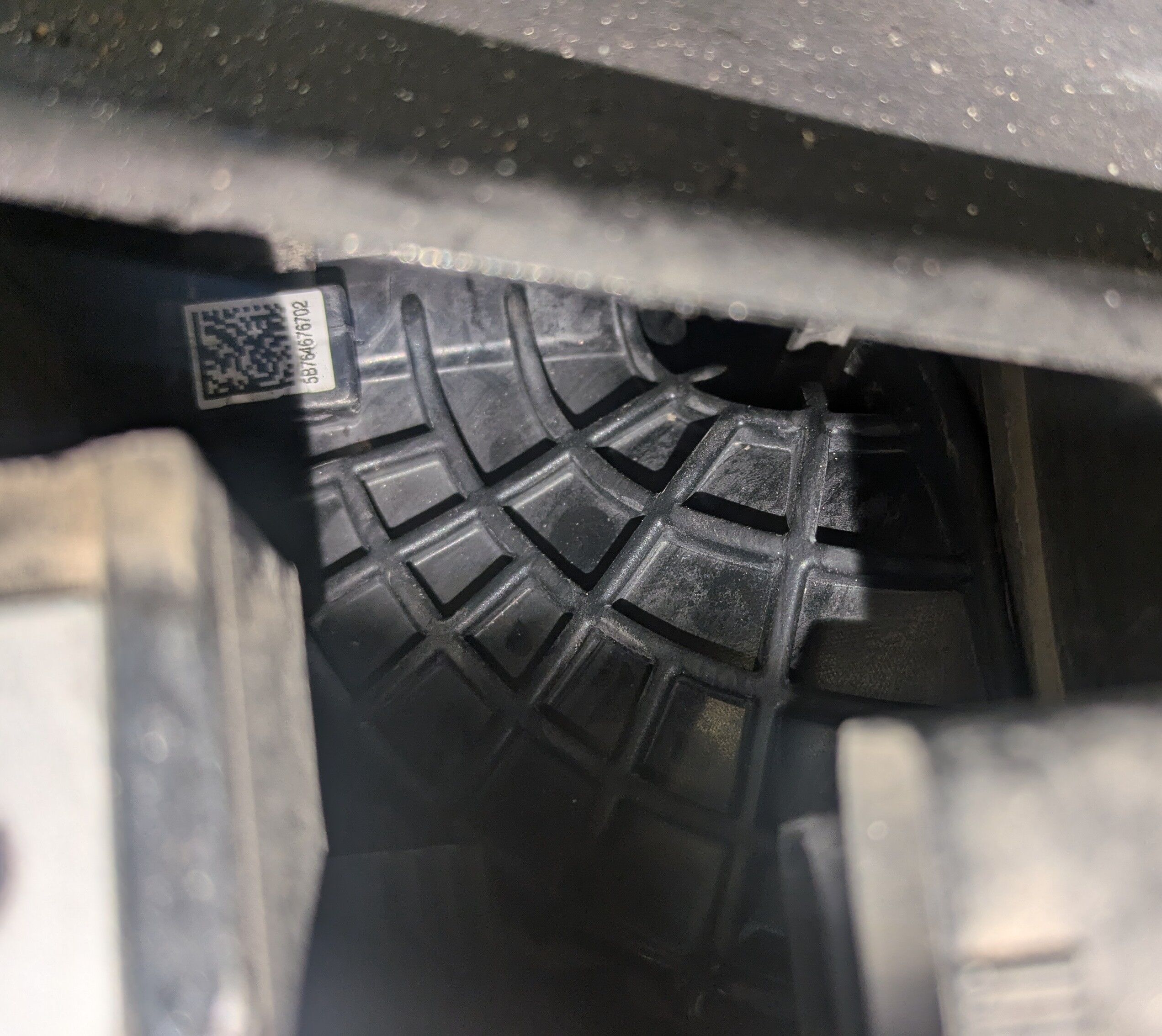

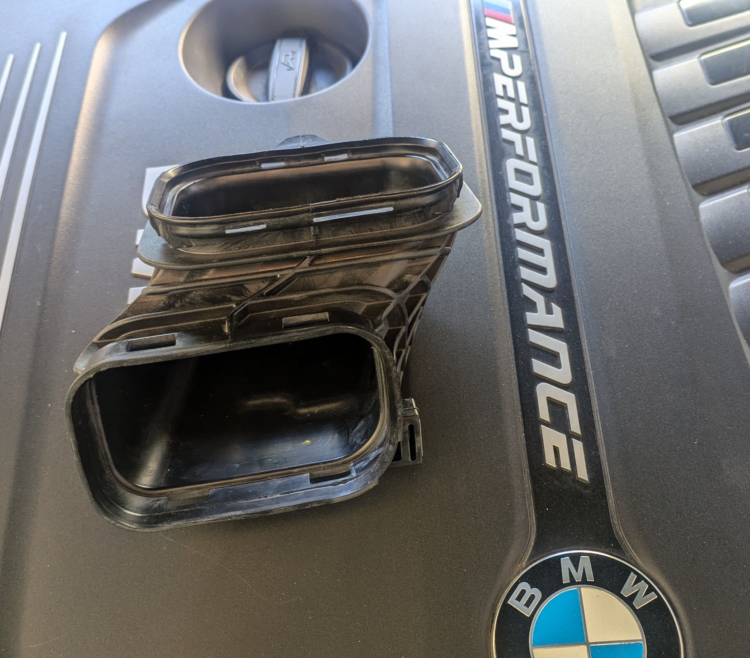

בתאריך 14.2.2025 בשעה 19:40, itaysamurai כתב:
1. תיעול אויר קר מהגריל לקופסת פילטר.
באופן לא ברור הקופסה לוקחת אויר ממקום חסום לאויר טרי. לבמוו יש חלק מקורי בדיוק לצורך הזה ובאוטו קיימת דלתית ייעודית צמוד לגריל.
מעניין, מודה שלא הכרתי את זה עד שכתבת על זה. חיפוש מהיר בגוגל מעלה שהחלק הזה מותאם ל-"hot climate", ורק ל-B58. באסוש.

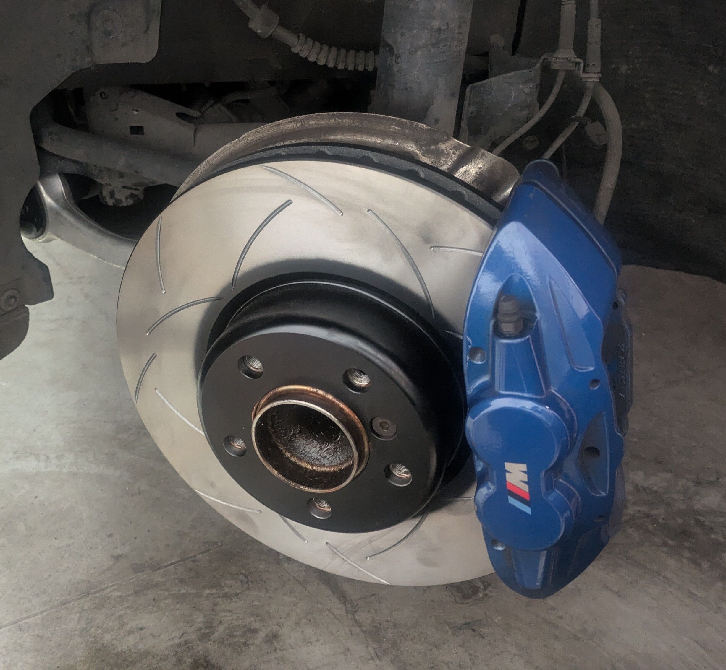

4. בלמים, כן שוב אותם עיגולי מתכת.
דבר ראשון החלפתי נוזל בלימה לזה של קסטרול, תחושת הדוושה התחדדה בקטנה.
דבר שני, בפרונט - נפטרתי מהרפידות הגרועות של טקסטר לטובת טארוקס סטראדה וקניתי דיסקים של DBA t2.
עוד לא לקחתי אותם לקצה כך שאני לא יודע לגבי הדעיכה שאפיינה את הסט-אפ הקודם.
לאחר ה-bedding התחלתי ללחוץ יותר ויש מידיות מורגשת יותר הבלימה, אבל רק סשן צפוף במסלול ייתן לי גזר דין סופי.
סופר מעניין - אשמח שתעדכן בהקדם כשיוצא לך. תזכיר לי מאיפה רכשת את הטארוקס? בארץ?
לאחר ששדרגתי את הקדמיים ל-EBC RedStuff, אני ממש סובל מרעשים קיצוניים. הם שדרוג מאוד משמעותי מבחינת יכולות הבלימה, אך הרעשים בלתי פוסקים וכל מה שעשיתי למנוע אותם לא עוזר - והגעתי למצב ש-EBC פשוט החזירו לי את הכסף. יכול להיות שבלית ברירה אחרי שנה אעשה שוב החלפה ואולי אקשיב להמלצתך.

לפני 27 דקות, Fraysa כתב:
כן, ב-N55 הפילטר בצד שני ועמוק יותר למיטב זכרוני, אבל חיפוש קליל על cold air intake מראה כמה קיטים שיתאימו לך.
את הטארוקס קניתי אצל לוטן ספיישל פרפורמנס כחלק מקניה גדולה, מניח שעדיף ללכת ישירות לבחור שמייבא והכרתי בדיעבד, אם תרצה תזכיר בה"פ.
