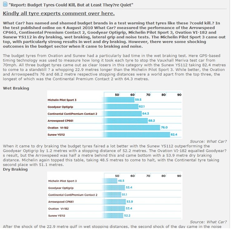

אם אתה כל כך "חכם" ומוכן לסכן את החיים שלך ושל בני המשפחה שלך עבור תוספת של כ 50 שקלים לצמיג (200 ש"ח) עבור 3 שנים שממוצע צמיג מחזיק אז לא אתווכח איתך כלל.
זה שהם ניראים טוב ולא מתייבשים לא מעיד על יכולת אחיזת הכביש שלהם כלל, וכן הצמיגים הסינים ביבש עוצרים וההבדל מול הצמיגים האיכותיים הוא קטן אבל ברגש שרטוב (כמו היום למשל) ההבדלים עצומים ומי שרכבו מצויד בהם יכול להיות מעורב בתאונה לעומת אלה שהוסיפו את הסכום הפעוט.
אשים לך כאן כתבה (ואם אתה רוצה תתווכח איתם) ואז תחשוב כמה החיים שלך חשובים לך.
https://www.pakwheels.com/forums/t/report-budget-tyres-could-kill-but-at-least-they-re-quiet/223800
רק תסתכל בתמונה ותיראה את ההבדל - אתה יכול להחליט לבד
הפרש של כ 20 מטר מול צמיג "רגיל" מחברה טובה
[ATTACH=CONFIG]502517[/ATTACH]
המשפט "זול הוא יקר" מאד מאד נכון לקטגוריה הזו, כאן לא מתפשרים כי זה החיים.
חג שמח לך ולכל בני משפחתך ועצה קטנה - לך תחליף מהר מאד את הצמיגים

קראת את כל הניסוי או רק את השורה התחתונה?
בניסוי הזה בדקו בלימה חרום במהירות של 70MPH שזה 112 קמ"ש.
ה 20 מטר הבדל הם בכביש רטוב, בכביש יבש כמעט ואין הבדל.
בכלל הניסוי הזה בוצע בשנת 2010 ... האם אתה מאמין שמשהו משנת 2010 נשאר אותו דבר היום?
החברות הגרמניות כבר עברו לייצר בטורקיה ובסין על מנת להוריד עלויות.
והחברות הסיניות ? האם אתה לא מאמין שהם השתפרו ב 8 שנים ? כלכלת סין צומחת ב 7% לשנה?
