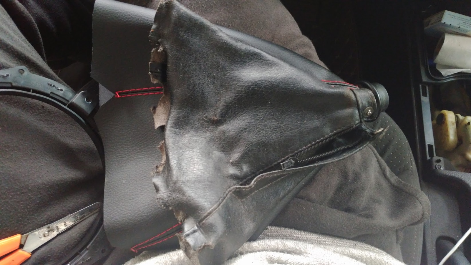

אהלן, אז העור המקורי אצלי ברכב כבר בלוי, יבש, סדוק ומתפורר, תקראו לזה איך שתרצו.
העור מחובר עם סיכות מהדק לפלסטיק שמכסה את מכלול ידית ההילוכים (כן, מה לעזאזל?) ולא מצאתי את המקט לכל החלק המלא והמקורי בחנויות באינטרנט.
במקרה הזמנתי מהאינטרנט אחד שיתאים לצבעי הפנים של הרכב ( שחור אדום ), ב10 שקלים:
https://www.ebay.com/itm/1pcs-Universal-PVC-Leather-Manual-Car-Gear-Shifter-Lever-Shift-Knob-Boot-Cover/282691108548?hash=item41d1b3fec4:g:1Y8AAOSwmh1Z3tZK&vxp=mtr
אז מאחר והמוצר הינו אוניברסלי נדרשו כמה התאמות:

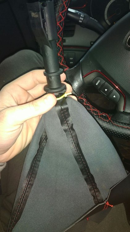

א. הטבעת שנמצאת בראש הצר של הכיסוי מחוברת בסה"כ עם אזיקון שנגזר בשלב הראשון ובנוסף גודלו לא מתאים לידית בעלת טבעת העברה לרוורס, אלא לידית סטנדרטית יותר.
ב. הראש הצר נמתח והותאם לידית הפלסטיק ששולטת במעצור להילוך רוורס ונסגר מבפנים עם אזיקון חדש.

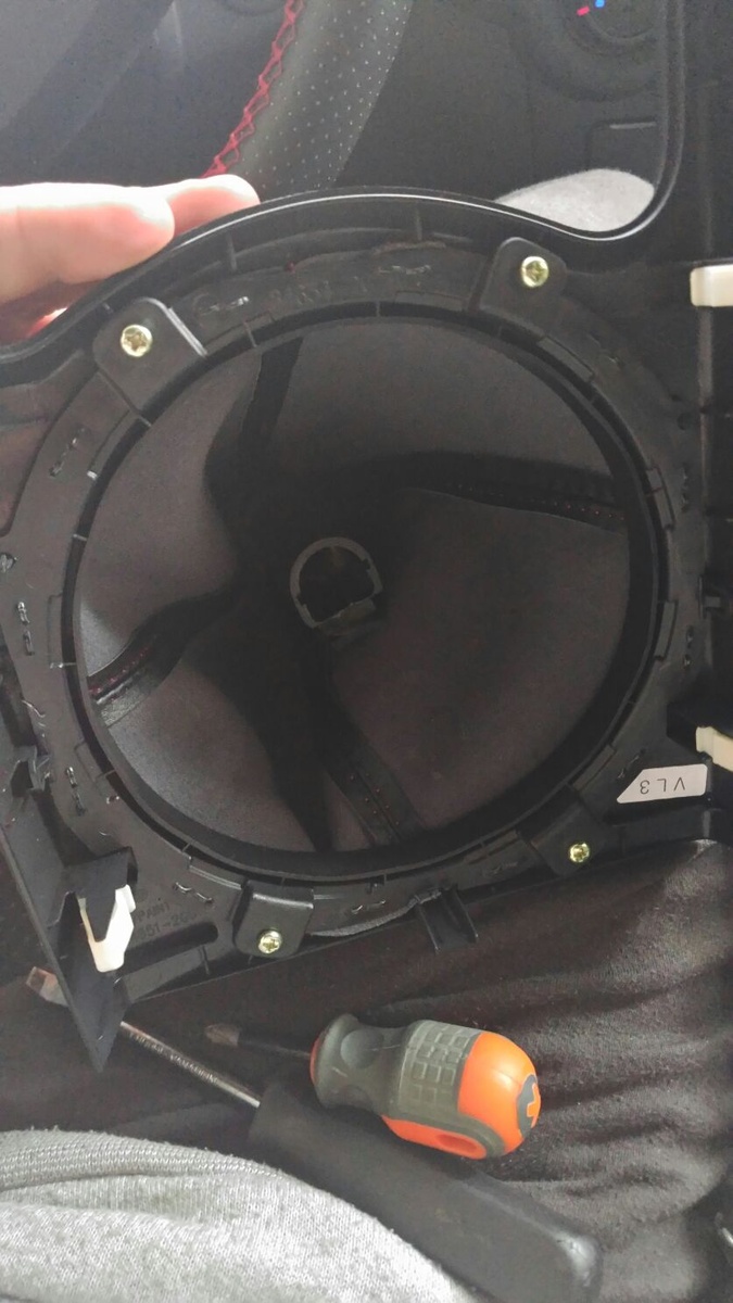

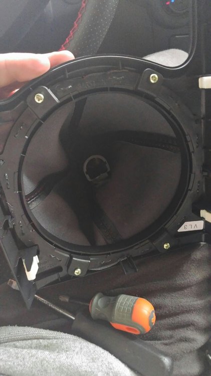

ג. החלק הקשה: גזרתי את העור הישן (לא היה אפשר להוציא את הסיכות) והחלטתי לסגור את הכיסוי החדש רק באמצעות הברגים והקליפסים.
גזרתי 1.5 סמ מחלקו התחתון, ומאחר והוא בצורת קונוס, התאמתו לפלסטיק העגול אילצה גם מתיחה וגם שמירה על החלקים שכבר נמצאים בפנים. וכל פעם לסגור ולראות אם המתיחה מספיקה, ככה 3-4 פעמים, עד שנגזר מהחלק התחתון בדיוק הכמות שמספיקה כדי שיוכל בקוטרו להכנס לקוטר הפלסטיק.
ד. בחלק הצר העליון בוצע הליך דומה, האזיקון נגזר , עוד חצי סמ נגזר לצורך מתיחה ראויה.
מאחר וגם פה הקונוס מתרחב בקוטרו, המתיחה לא סימטרית במאה אחוז אבל התוצאה יצאה בסדר גמור.

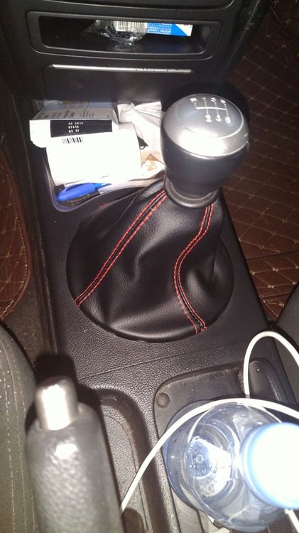

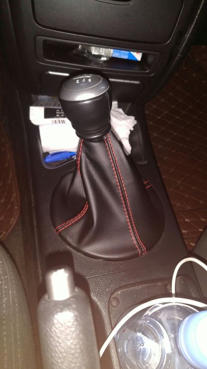

החזרתי את כל החלקים למקום וזו התוצאה:

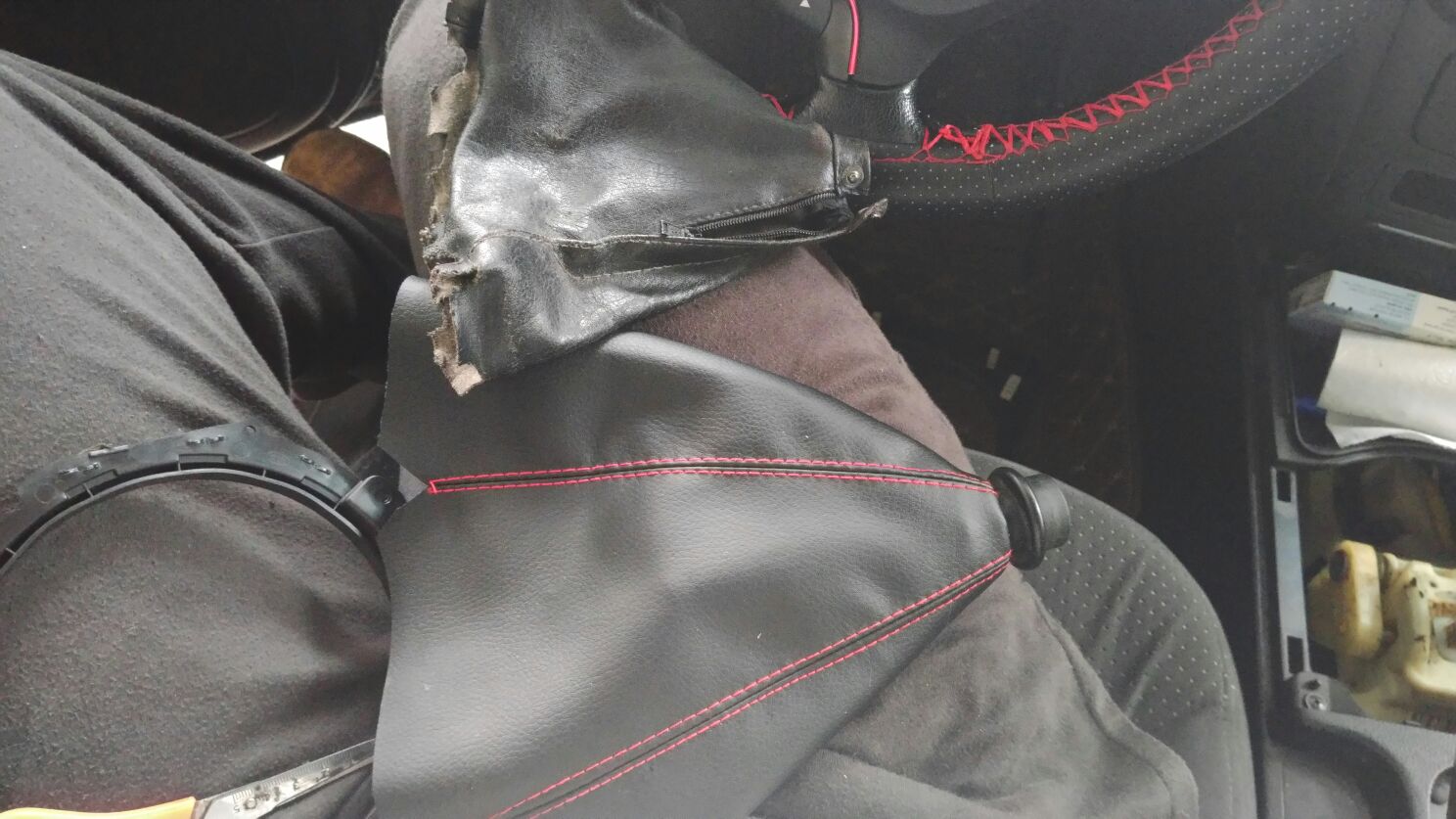

חדש מול ישן:

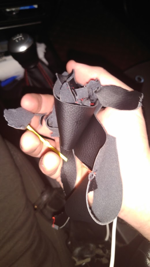

וגם הפסולת שנשארה:

התוצאה מרשימה מאוד! נראה כמה זמן יחזיק מעמד, אבל בעלות כזו ניתן להחליף בלי להסס...
