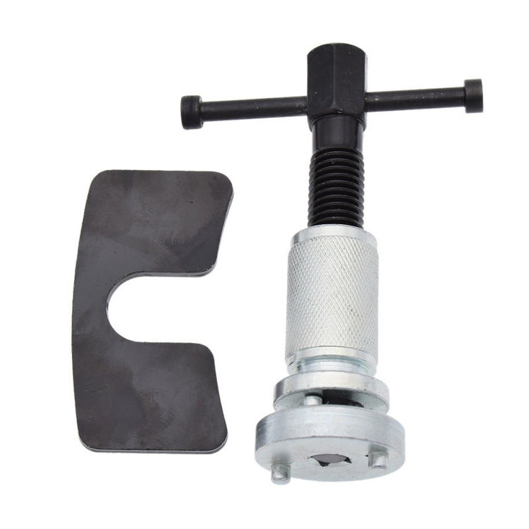

מישהו יכול לתת קישור לסט גם?
ראיתי כל מיני סטים, יש כאלה עם יותר חלקים וכאלה עם פחות, ואיני יודע מה באמת צריך
תודה

אז באיזה שיטה עדיף יותר להשתמש , פתיחת פקק שמן ברקסים , או לפתוח את הבורג של הניקוז ?
שאלה נוספת לגבי הבוכנה במאזדה 3 , הבוכנות שונות מקדימה לאחורה ? מה ההבדל ביניהם ?
יש איזה סט מומלץ מאזמון?
לא מפריע לי אם לא שולחים לארץ, חבר יביא במזוודה
איך זה למשל? (סתם הראשון שמצאתי)
http://a.co/8EhLysM
האם באמת מתאים להכל?
תודה

אז ייתכן ולא נתקלת או אינך בעל הנסיון המלא עם בוכנות קאליפרים אחוריים אשר צריך להחזיר אותם בסיבוב ולכן הכלים עם הפינים.
אצלי ברכב, קאליפרים קדמיים מבית ATE עושים שימוש בבוכנות דחיפה רגילות ואחוריים מיצרן אחר של מוטורקראפט, נדרשים להחזרה על ידי סיבוב ודחיפה, אחרת לא זזים מילימטר.

היה מאוד מועיל אילו היית כותב את ההסבר הבא:
קיימים שני סוגי קליפרים, כאלה שמשמשים לבלימת נסיעת הרכב בלבד וסוג אחר שמשמש הן לבלימת נסיעת הרכב וגם כחלק ממנגנון בלם היד.
קליפרים שמוכנסים בסיבוב הם אלה בעלי השימוש הכפול שמשמשים כבלם שירות וכבלם יד כאחד.
הסיבה לכך היא שבקליפרים האלה מורכב בקצה הפנימי של הפיסטון בורג בעל מנגנון ראצ'ט חד כיווני שמאפשר לסובב אותו בכיוון פתיחה בלבד.
כשלוחצים על הבלמים הפיסטון נע קדימה אבל הקפיץ שבקצה הבורג שמחובר לפיסטון מושך את הבורג החוצה וכשנוצרת משיכה ארוכה מספיק הבורג מסתובב החוצה וקופץ שן.
כך נמשכת הפעולה והבורג יוצא החוצה יותר ויותר ככול שנשחקות הרפידות.
מנגנון הבורג מאפשר כיוון אוטומטי של בלם היד בלי תלות במידת השחיקה של הרפידות, כיוון שבלם היד לוחץ בזמן משיכתו על קצה הבורג המרוחק מהפיסטון.
כדי להחזיר את הבורג פנימה חייבים לסובב את הפיסטון בשל העובדה שלבורג מנגנון חד כיווני.
את סיבוב הפיסטון ניתן לבצע עם מגוון הכלים שהביאו החברים לשרשור.
את המידע הזה השגתי בזכות השרשור המועיל והחברים שתרמו כאן מהידע הטכני שלהם, תודה.
