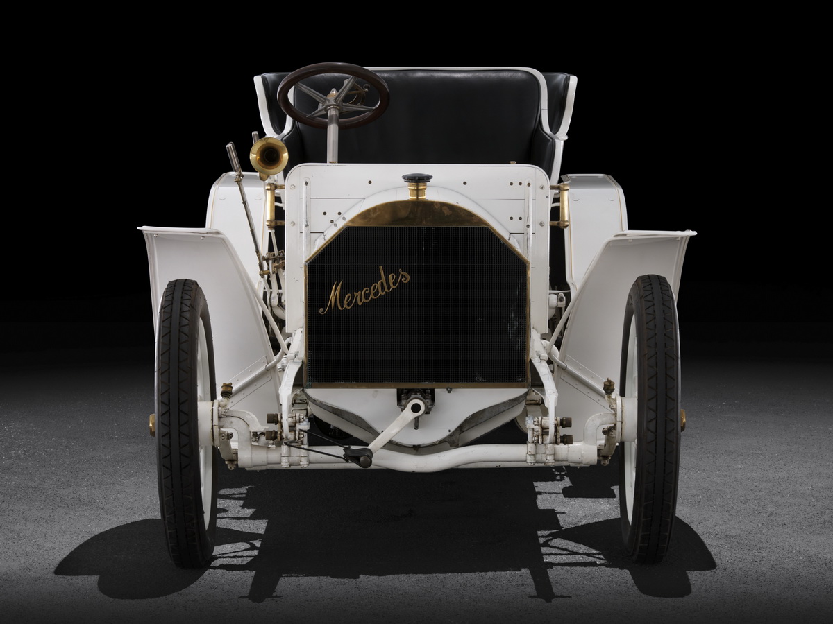

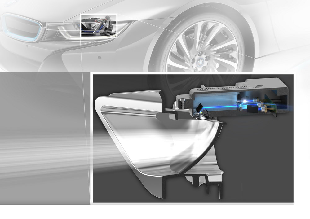

הידעת? פעם מכוניות נמכרו בלי פנסים בכלל, והיום חלק מהיצרניות משתמשות בלייזרים. כן אותם לייזרים שאתה משתמש בהם כדי לשגע את החתול שלך. זיו, אסף בשבילנו מדריך שמרכז את ההיסטוריה של הפנסים, ומסביר מה מותר ומה אסור היום.
