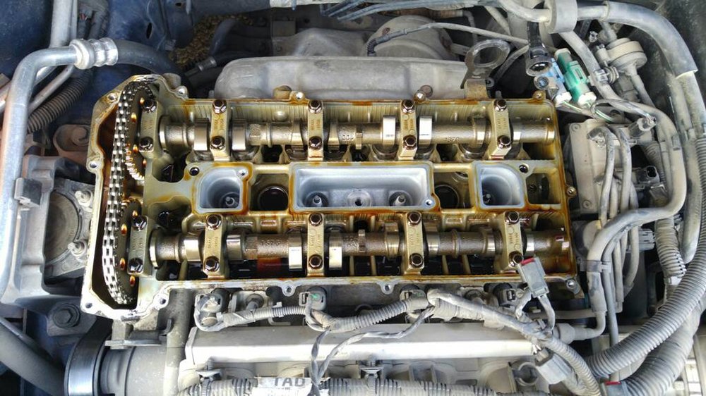

אני לא מזמן פתחתי מכסה שסתומים בפוקוס בדיוק כמו שלך עם 130 ומשהו אלף ק"מ.
היא עברה טיפולים מסודרים כל 15 אלף עם שמן סינטטי 5-30 ולא יותר מזה.
הכל מבריק ונראה כמו חדש כמעט. אם הרכב טופל כנדרש, לא צריך שום ניקוי.
