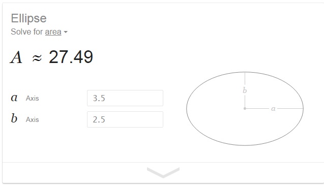

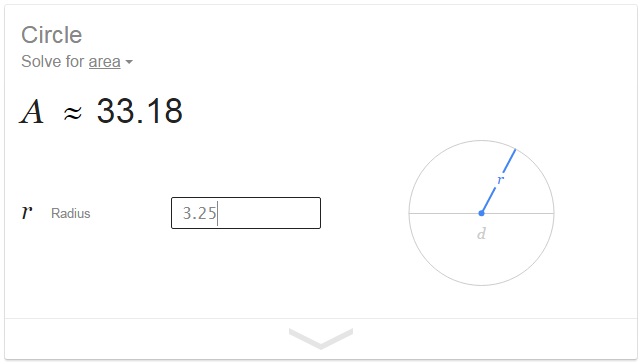

מתנצל שאני שוב נדחף בענין, אבל תאורטית, רמקול בקוטר 6.5 אינץ' הינו בעל שטח גדול יותר מרמקול בעל מידות 5X7 אינץ'.
[ATTACH=CONFIG]483447[/ATTACH][ATTACH=CONFIG]483448[/ATTACH]
לא כך מודדים שטח ממברנה
