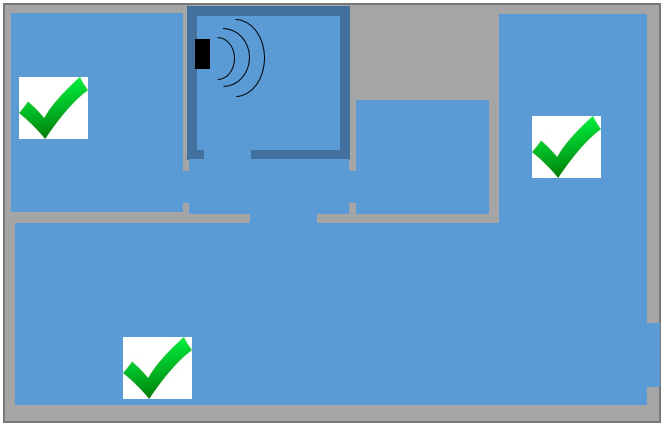

זה המצב אצלי. קו אוירי לסלון בערך 8-9 מטר. בכל המקומות המסומנים יש קליטה טובה.
Tesla model Y RWD
Mazda Miata NC1 2008
איזה מלך ממש תודה. עושה רושם שיספיק.

עשיתי עכשיו בדיקה ב-3 הנקודות שמצויינות בתרשים, עם אייפון 7, וSPEEDTEST. החיבור שלי בבית זה בזק והוא מוגבל בתשתית ל-30 מגה הורדה, ו-3 העלאה. יש לראוטר רשת 2.4GHZ שאני משתמש בה, ויש רשת נפרדת של 5GHZ.
עם התדר של 2.4 קיבלתי מהירות מלאה בכל 3 המיקומים.
עם התדר של 5 קיבלתי בנקודה הימנית מהירות גרועה של 2-3 מגה. תדר גבוה פחות טוב במעבר קירות מבחינה פיזיקלית, מה שתואם את הממצאים בשטח.
