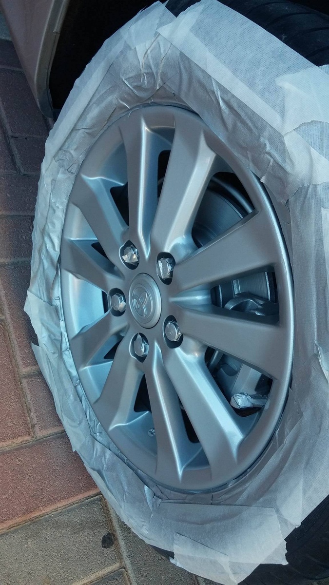

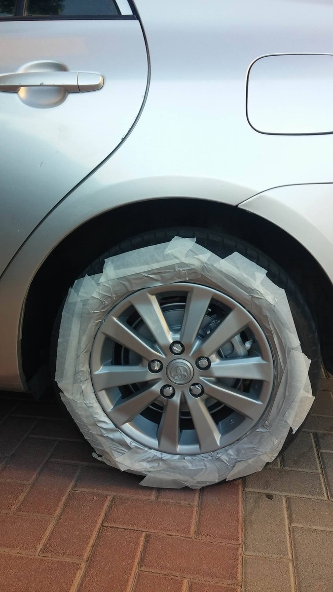

לטעמי ניתן היה למקסם את התוצאות על ידי פירוק הג'אנט והפרדתו מהצמיג למרות שזה קצת יותר מסובך ומסורבל
וכמובן לעבוד במרחק שלא יבואו שאריות של צבע על הרכב (ממליץ לבדוק אם הרכב זקוק לפלסטלינה).

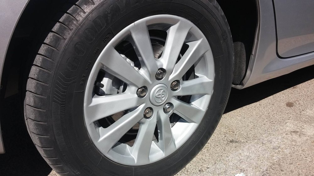

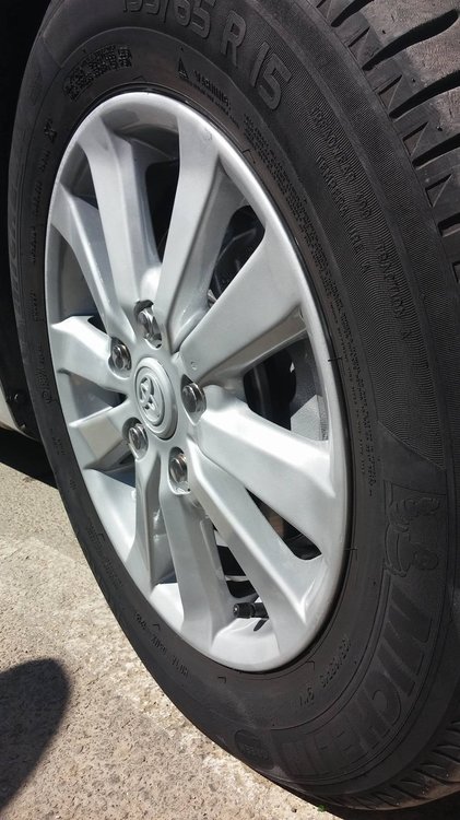

אז עברה שנה והצבע לא כל כך החזיק טוב בלי לכה, הלכלוך מהבלמים נדבק לגלגל והיה בלתי אפשרי לנקות את זה.
אז הפעם כדי שהצבע יתפס חזק עשינו על כל ג'אנט 4 ידיים של צבע ו4 ידיים של לכה.
עם הלכה יצא הרבה יותר יפה:
עם לכה: 22449389_1746766995348162_89998860_o.jpg22425763_1746766998681495_1732147607_o.jpg

החומרים עלו לי 60 ש''ח, 2 פחיות ספריי בצבע כסף של טמבור ו2 פחיות של צבע שקוף גם של טמבור ו4 ניירות זכוכית עדין.
תמונה לדוגמא:
עבר שבוע ואני שם לב שהלכה דוחה לרוב את הלכלוך מהבלמים (כיף גדול), נותן הרגשה שהעבודה תחזיק הרבה זמן.

הכוונה שלך לפרק את הגלגל לגמרי? זה יותר מ-2 דקות לגלגל וגם תצטרך לדאוג לבוקים, לא כזה פשוט.
כמובן שזה יותר מ2 דקות. סתם כאב ראש ומיותר לדעתי, מספיק הידרדרות קטנה עם הרכב אחורה ואני מקבל את הזווית ההפוכה של הג'אנט לצביעה.
למה בוקים? אי אפשר להשאיר אותו על ג'ק? גלגל אחד בכל פעם.
