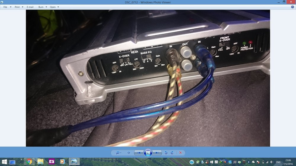

יש לי את המגבר הזה
http://www.autocosmetics.co.il/%D7%9E%D7%92%D7%91%D7%A8_%D7%9C%D7%A8%D7%9B%D7%91_4_%D7%A2%D7%A8%D7%95%D7%A6%D7%99%D7%9D_PCA_MOS_4.175
ויש לי את הרמקולים הללו:
https://www.amazon.co.uk/Pioneer-TS-A6923i-9inch-Coaxial-Speakers-Black/dp/B009PJZ8EK
ואת הסאבוופר הזה:
http://www.hanizoz.co.il/newStore/store/viewItem.asp?idProduct=12107
אפשר להגיד לי איך מכוונים את הכפתורים טוב מאוד בכדי לשמוע צליל נקי בלי לגרום נזק כלשהו לציוד.
עשית חיפוש?
כיוון בסיסי של מגבר נידון פה עשרות פעמים. וקיים גם ברמה מסויימת ב-FAQ בראש הפורום ("המדריך המלא להתקנת מערכת סטריאו").
בשרשור הקודם שלך גם הפניתי תשומת ליבך לענין צורת חיבור הסאב וכן לענין הבאס בוסט.
בנוסף, מדוע אתה מגביר דווקא את ה-6X9 ולא את הקומפוננט מקדימה?
אם אתה לא מבין כלום, אז הסבר נוסף כאן (כלומר מעבר למה שחיפוש יעלה) לא יעזור הרבה.
גש למתקין מומלץ שיודע גם לכוון (ובהתחשב בהתעניינות שלך להחליף/לשדרג ציוד, זה יכול ללכת ביחד).
כיוון גיין נטחן עד דק בפורום -חיפוש!
בערוצי Front אפשר לסובב HPF נגד כיוון השעון ל-120 או לעלות טיפה למעלה, לפי השמיעה וכמה שרוצים שה-6X9 ינגנו נמוך או רק יהוו השלמה אחורית.
בערוצי Rear את ה-Bass EQ תוריד ל-0 (אם ממש חייב, אז 6 לכל היותר). LPF איפשהו בין ה-50 לאמצע אני מעריך, שוב לפי שמיעה.
זהו, זה כל מה שיש לכוון במגבר.
