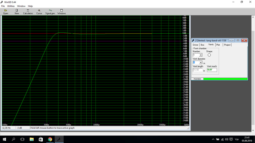

דוויד, אני ישמח עם לפי הנתונים של סאב לריץ סימולאציה לראות תיבה פורטד לבחור. יצא לי שם משהו מוזר ביותר.
לקוטר 10 ס"מ יצא לי פורט ממש ממש ארוך.. אורך הפורט 21 ס"מ יצא לי לקוטר 3 ס"מ. בנפח של 11.5 ליטר.

לא הייתי מצמיד לו פורט 4״ - זה הרבה יותר מידי שטח.
תנסה 2״-3״.
מה היה מוזר בדיוק? האורךשל הפורט בנפח כזה קטן? נראה לי הגיוני.
כדי לשמור את אותו נקודת טיונינג לאותו נפח נטו, האורך יגדל משמעותית ככל שמגדילים שטח פנים של הפורט.
עבור 1" יוצא לי 3.4" (אבל VENT MACH 0.28 )
עבור 2" יוצא לי אורך 15"
עבור 3" אורך 35"
לנפח של 11.5 ליטר נראה לי ארוך ממש.
פלוס מינוס נורמאלי יצא לי עם נפח תיבה 15 ליטר , פורט 2" ואורך 11"
טוב, כנראה זה קצת יותר מדי בשבילי, יש גם עניין של לאיזה תדר לכוון.
אם מכוון ל 38 הרץ, בנפח 11.5 קוטר 1.5" ואורך 6.9" כבר נשמע לי סביר.
כנראה זה כבר משחק אישי. תלוי במוזיקה ודרישות של כל אחד ואחד.

יש כמה משתנים. כל פעם שתשחק עם אחד מהם, משהו אחר יקטן ויגדל:
-נפח
-שטח פורט
-נקודת טיונינג
הנפח משפיע על היענות/הספק וישפיע ישירות על דיליי
שטח פורט ישפיע על אורך פורט, רעש פורט וגם על מגבלות מכניות
נקודת טיונינג ישפיע על אורך פורט והיענות.
לכל שינוי יש יתרונות וחסרונות.
ראה סרטון - יש פה הסבר פשוט יחסית על כל המשתנים. בקרוב אצליח לשכנע את עצמי להוריד 250 דולר (WTF) על התוכנה הזאת.
