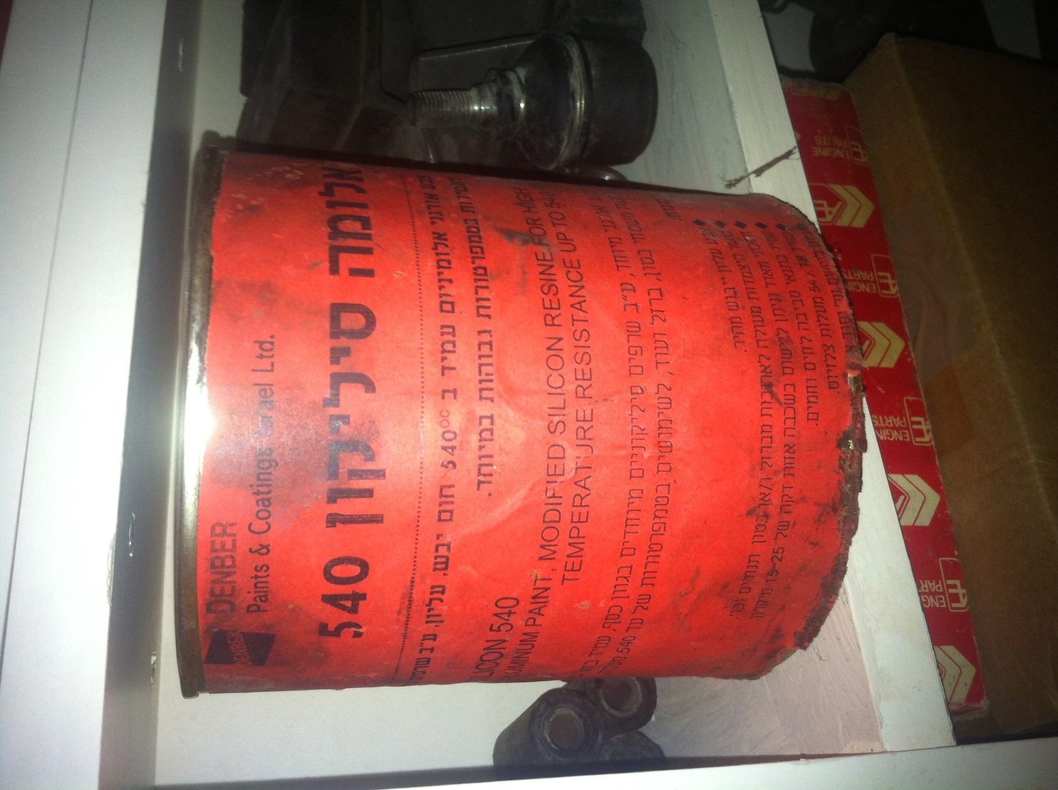

image.jpgאין צורך בצבע עמיד חום , המנוע לא מגיע לנקודת רתיחה.
בזמנו קניתי בחולון אצל ספק/יצרן בשם ״דנבר״ צבע ,וצבע יסוד שמיועד לארובות וקמינים (לא ספריי) ועלה לי כמה מאות שקלים ל2 קופסאות של קילו כל אחת ,יצאתי פראייר (מה שבתמונה).
ומנוע נוסף ששיפצתי וצבעתי בצבע רגיל של טמבור מחזיק כבר 3 שנים כמו חדש!
מה שכן אתה צריך לעשות הכנה יסודית מאוד משאריות חלודה/שמן/ושאריות צבע ישן, מומלץ לנקות עם מברשת ברזל שמחוברת למקדחה ( משקפי מגן חובה)
