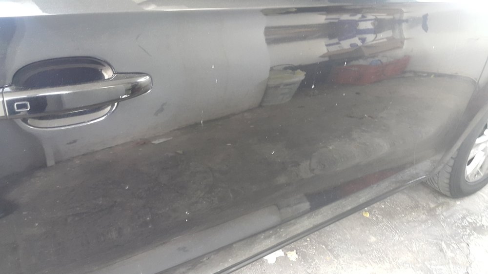

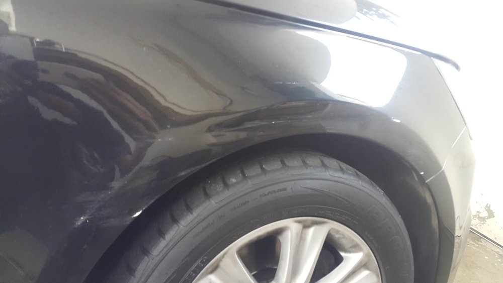

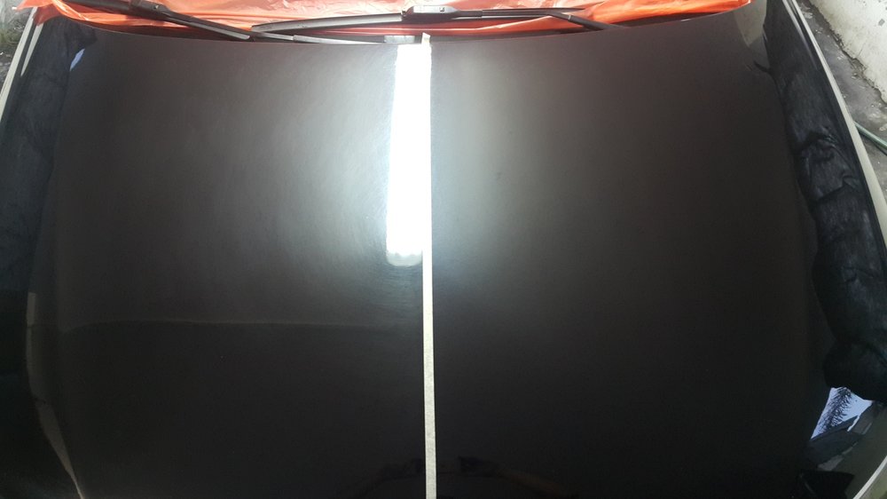

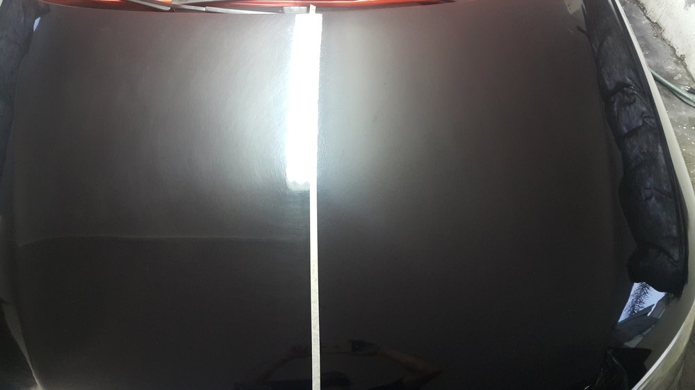

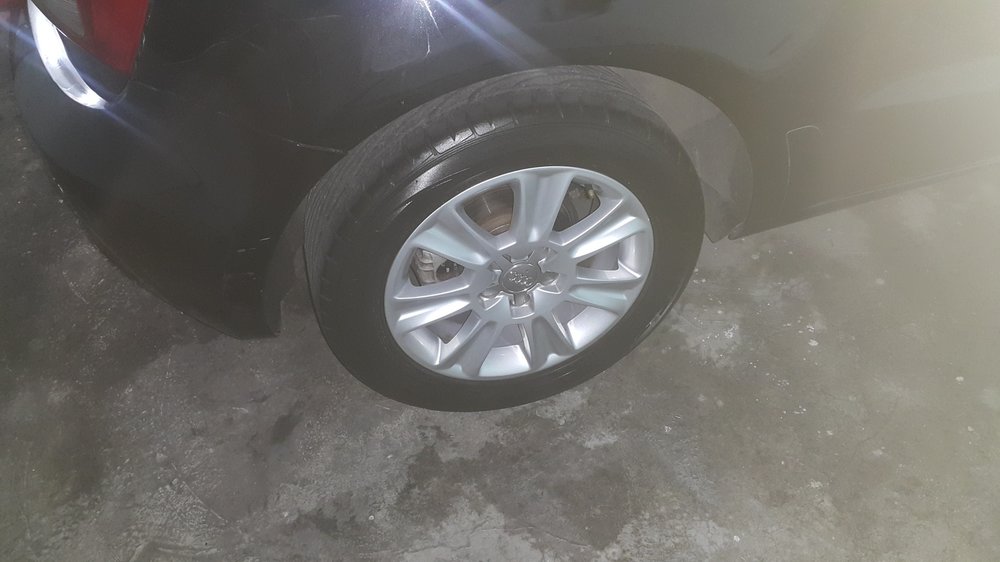

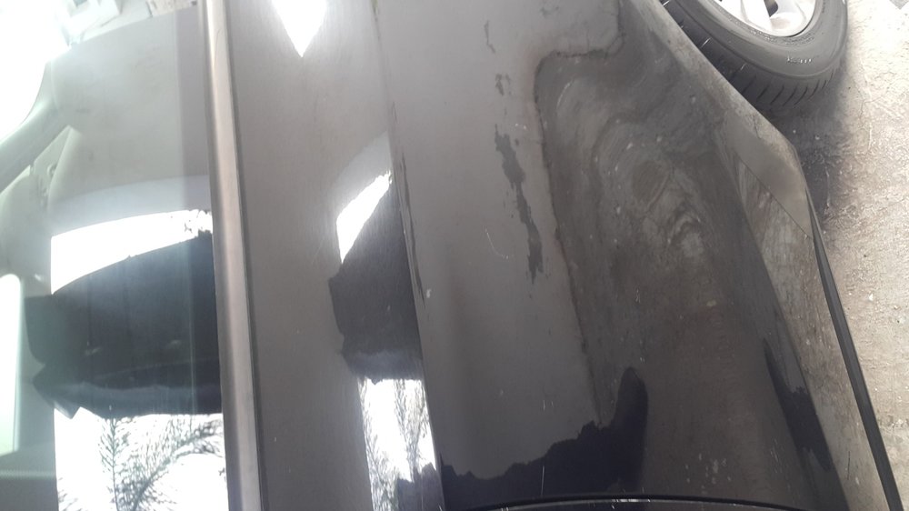

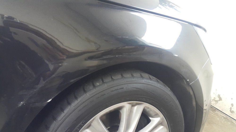

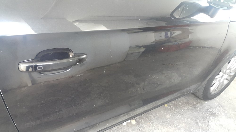

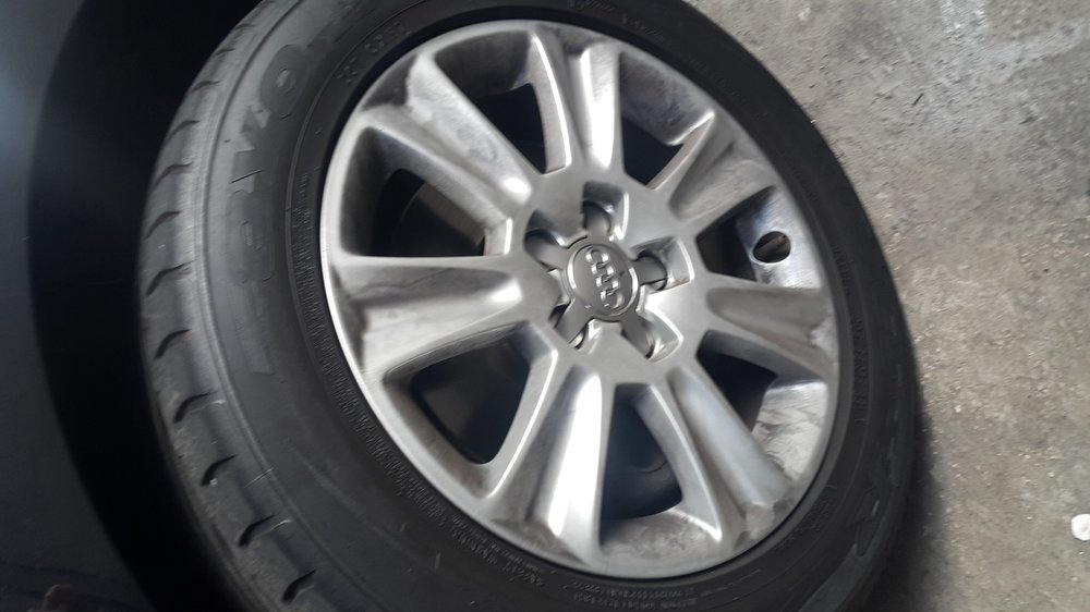

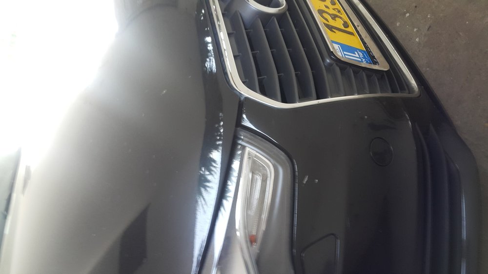

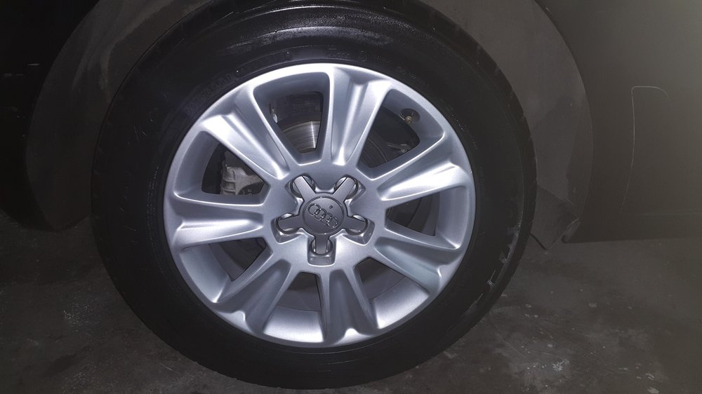

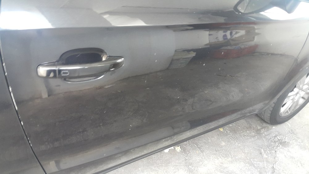

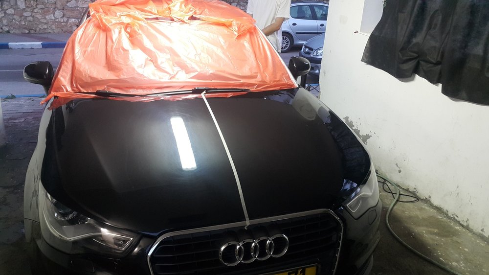

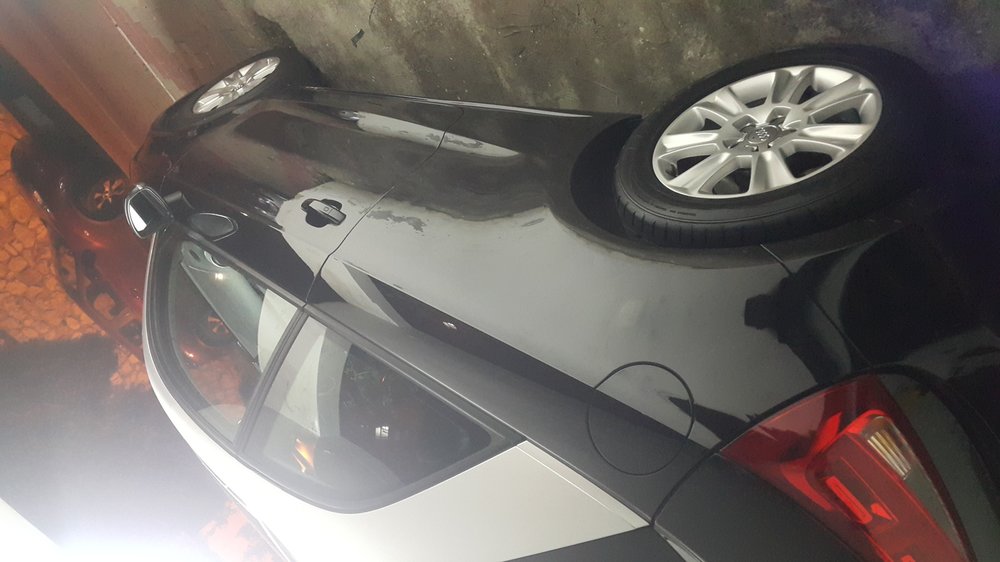

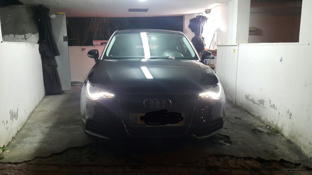

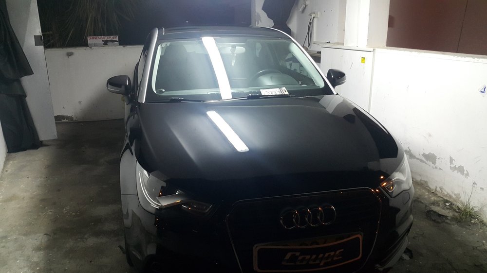

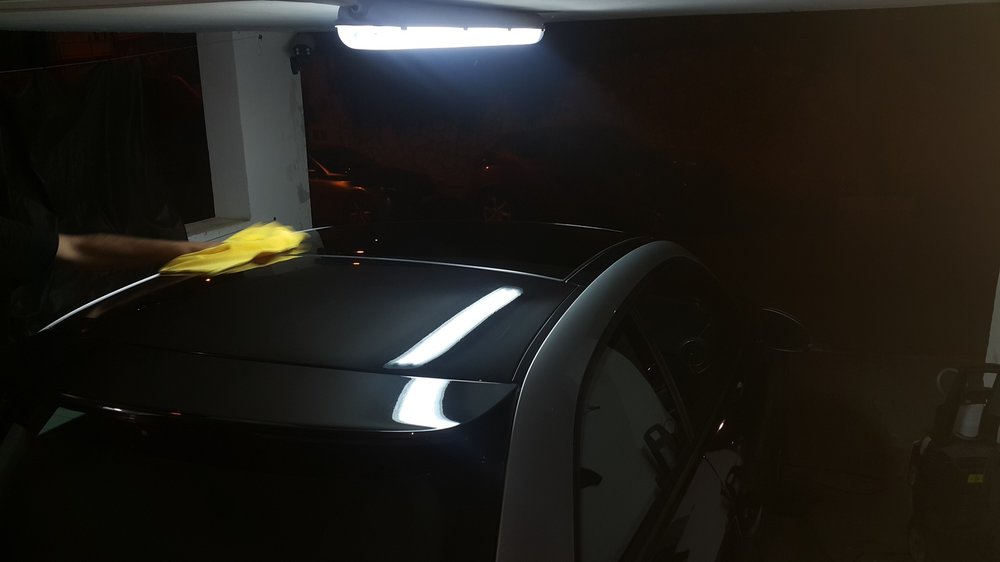

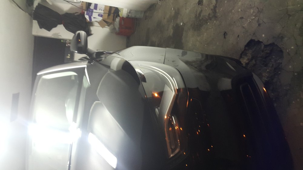

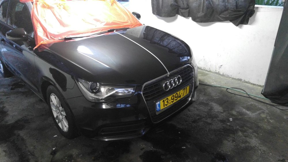

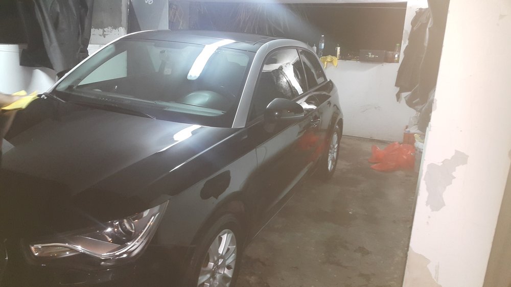

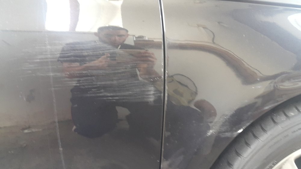

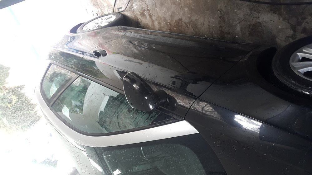

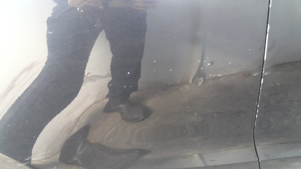

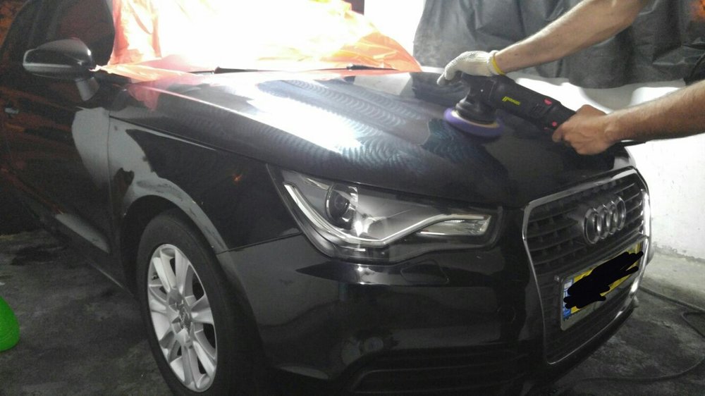

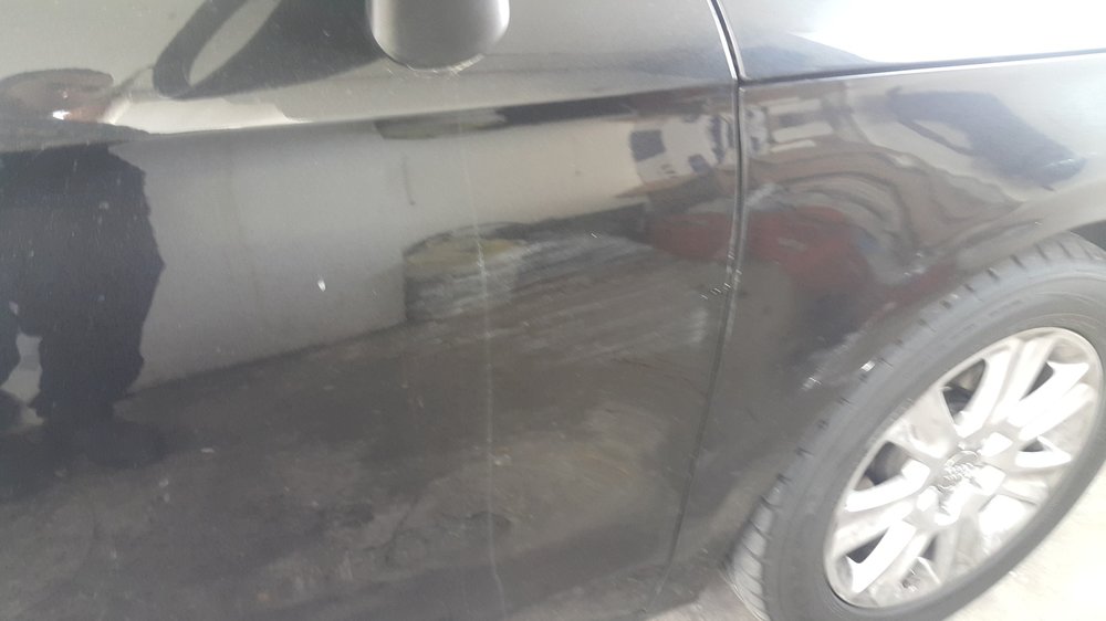

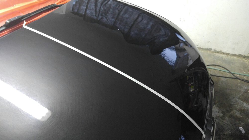

הרכב הגיע עם שכבת סוורלים ששינתה את צבע הרכב משחור נוצץ לשחור אפור וסוג של "דהוי" בלי שמחת חיים וברק .
הרכב עבר שטיפה יסודית עם שמפו סיטרוס .
אחכ ניקוי גנטים יסודי והברקת צמיגים .
פלסטילנה וipa הכנה לפני הפוליש .

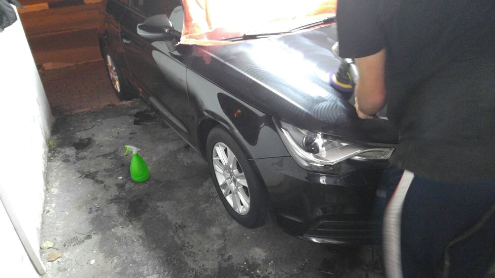

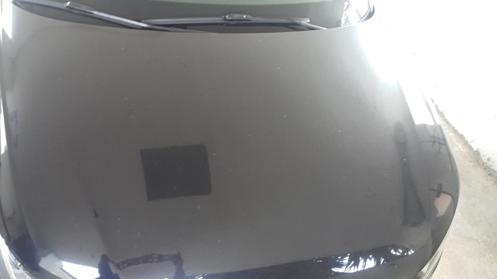

אחכ התחלנו במעברים עם מנזרנה fg400 .
שהוריד את מרבית הסוורלים ומשם המשכנו לפוליש ביניים של מגוריס
ולסיום מנזרנה sf4500 .
הרכב עבר ישום של מנזרנה pl ווקס בטר ווקס של cg וגם מעבר עדין עם סונקס bsd לסיום .

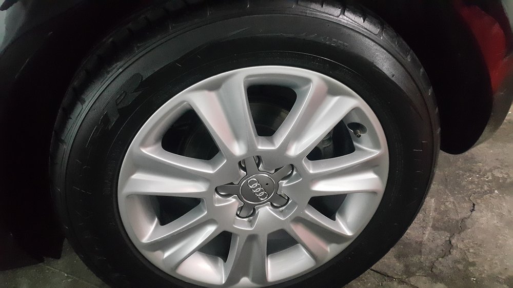

וחומרי חידוש פלסטיקה וצמיגים .

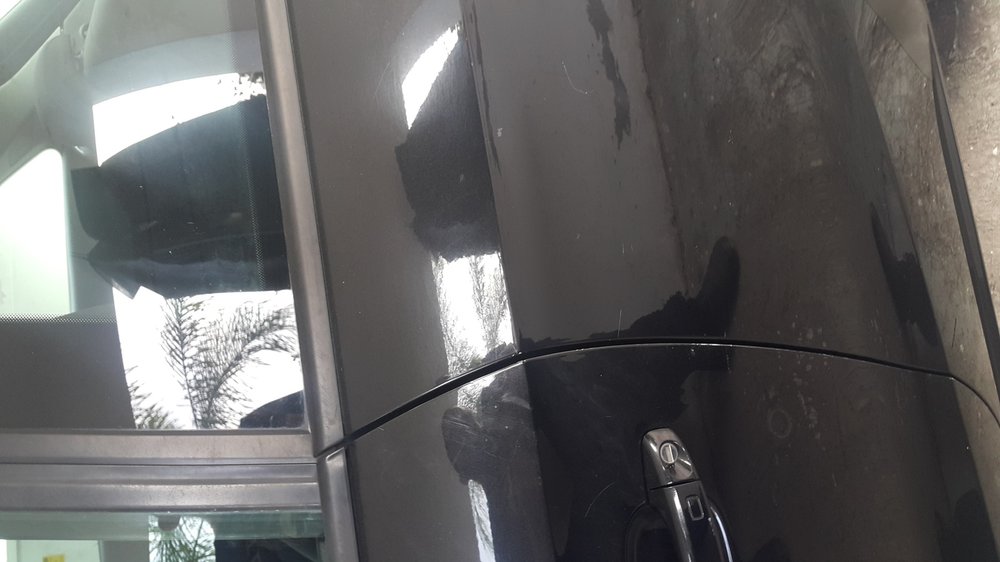

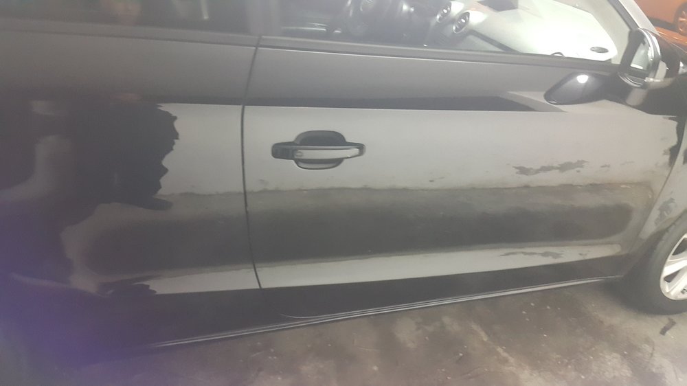

היו המון דפיקות דלתות שירדו בקלילות ומספר שפשופים חזקים יחסית על לכה גרמנית שלא קל להוריד לכן בוצע שלייף סבון ורק לאחר מכן פוליש .
הפנסים היו חדשים יסחית אך קיבלו גם מעבר על מנת לקבל ברק להוריד שריטות קלות .
(הרכב היה נשטף על ידי בעליו הקודמים במכונה לכן המצב היה ככה )

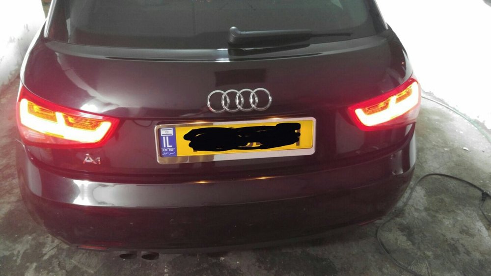

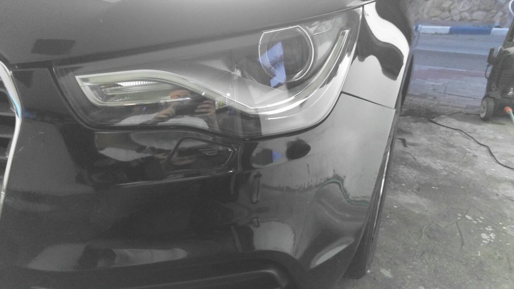

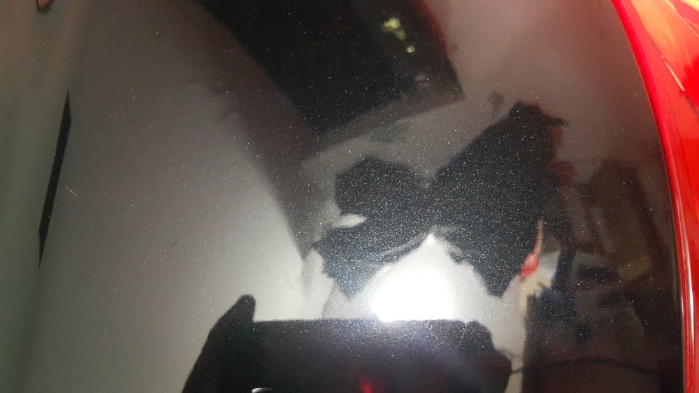

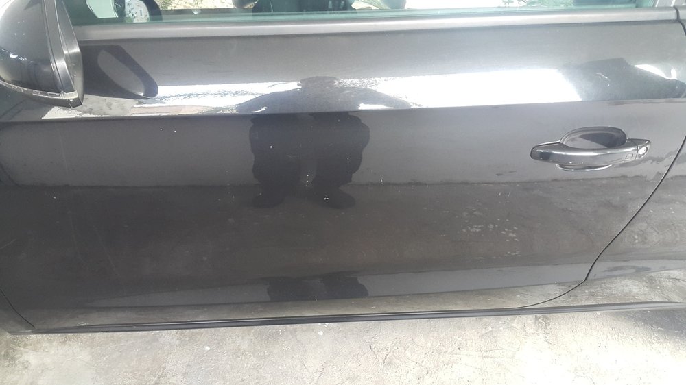

תמונות של הלפני
uploadfromtaptalk1459053932673.jpguploadfromtaptalk1459053943038.jpguploadfromtaptalk1459053958487.jpguploadfromtaptalk1459053967462.jpguploadfromtaptalk1459053977042.jpguploadfromtaptalk1459053986224.jpguploadfromtaptalk1459053998025.jpguploadfromtaptalk1459054008390.jpguploadfromtaptalk1459054020256.jpguploadfromtaptalk1459054032942.jpguploadfromtaptalk1459054045861.jpguploadfromtaptalk1459054057046.jpguploadfromtaptalk1459054068727.jpguploadfromtaptalk1459054045861.jpguploadfromtaptalk1459054096306.jpg

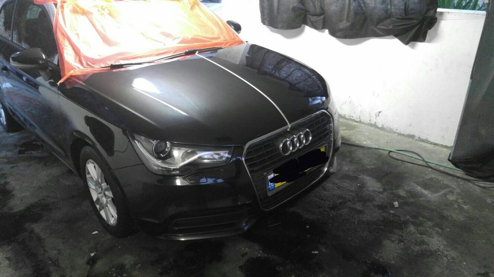

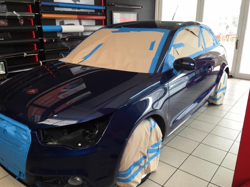

אני מכווה שתיראה נקודות שלי בטור עצה ולא ביקורת.
אם אתה הוטף את הרכב,אז תעשה עד הסוף,
אנא מישהו עשה לאותו דגם:

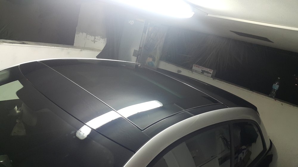

ורצוי תמונות עם אור מלא על אותו חלק גם לפני וגם אחרי.
באור יום לא תמיד רואים אותם סוורלים מה שעם פרוזק טור,
סליחה,אם אני טועה,תקן אותי
עריכה אחרונה על ידי יאיר_עזר
לא כולם חייבים להגיע לרמת דיוק כזו של כיסוי. נכון שזה האידאל, עדיין אפשר להגיע
לתוצאות לא פחות ממעולות בשימוש ביתי.
שנים אני מטפל בעשרות רכבים שעברו תחת ידי - מעולם לא כיסיתי את הרכבים בצורה כזו
ולמרות זאת הגעתי לרמת פיניש מצוינת ודי מספקת מבחינתי.
נכון לא ברמת מיקרוסקופית, אבל מילא לא ניתן להבחין בה בעין לא מזוינת...
עריכה אחרונה על ידי yogev20
יוגב
אנו פה כידיי ללמוד להגיע לשלמות ולפיניש הכי טוב,
אז רק שאלתי,זה הכל.
עגב,כשאני משכיר מקום מדיטיילר מסויים,אכן אני רואה
שלמות ורמת דיוק כזו של כיסוי ופיניש מושלם,נכון שכבר
שנים לי אישית עדיין לא יוצא ככה,אבל אני אכן רוצה להגיע
לרמה כזו,אחרת מה זה דיטיילר מיקצועי???
תאמת בלי לראות את התגובה .
אחרי הפוליש הזה הלכתי וקניתי נייר דבק מיוחד והבאתי כיסוים שונים מבד שניתן לכבס ולא מאולטרים .
אבל ככה או ככה התרומה של זה לא הכי גדולה . ובנוסף יש תקציב מסוים והוצאת מסוימות בהתאם לכל רכב שאני עושה . ככה שלפעמים צריך לחסוך בדברים אם החשיבות הקטנה ביותר וללכת לדווגמא על הפוליש הטוב ביותר
