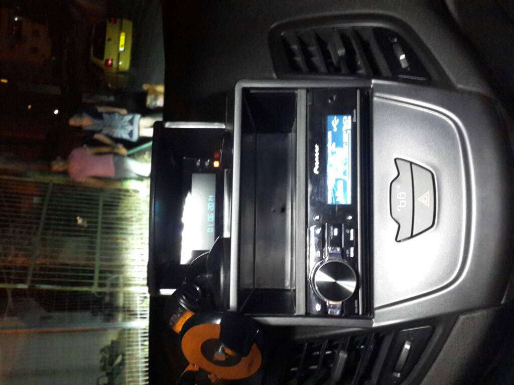

מנסיון עם ה roadrover שמגיעה עם הפיאסטה זאת זבל של מערכת שלא עושה כלום כמו שצריך ומאוד לא מומלץ להתקרב אם יש לך אפשרות בחירה. בפיאסטה לצערי אין אפשרות להעיף אותה ולהתקין מערכת מולטימדיה או אפילו לא מולטימדיה סינגל דין אחרת בלי להתחיל לשבור את הקונסולה הראשית.

לפיאסטה אתה קונה מתאם ב400 שקל וסוגר את הפינה, זה מה שאני עשיתי.
אפשר בבקשה פרטים, איפה קנית את המתאם, איך הרכבת אותו ולאיזה מערכות הוא מתאים?
יש לך תמונה של איך הוא נראה עם המערכת ברכב?
תודה. ברשותך יש לי כמה שאלות בקשר להתקנת מולטימדיה בפיאסטה.
1) היה קשה להתקין את זה?
2) כל דאבל דין נכנס לשם בקלות, פשוט להשחיל אותו פנימה ולחבר את הקונקטורים?
3) למעלה שמים את הרדיו המקורי? איזה פונקציות נשארות לו?
4) אתה יכול להעלות בבקשה תמונה איך זה נראה ברכב?
למעלה נשאר המסך המקורי, שהגיע עם הרכב לא המולטימדיה, הצג מראה תאריך ושעה וזהו.
כל דאבל נכנס שם, יש צורך בחיתוכים קלים של פלסטיקה מאחורי הדשבורד לא משהו מיוחד.
יש צורך לקנות כפתור נעילה ו4 ווינקרים כי אי אפשר להוציא אותו מהמערכת המקורית.
נמכר בסביבות ה100 ש"ח לפי מה שאני זוכר.
יש מתאמים בשביל שלא תצטרך לחתוך את החיווט המקורי.uploadfromtaptalk1453395115012.jpg
