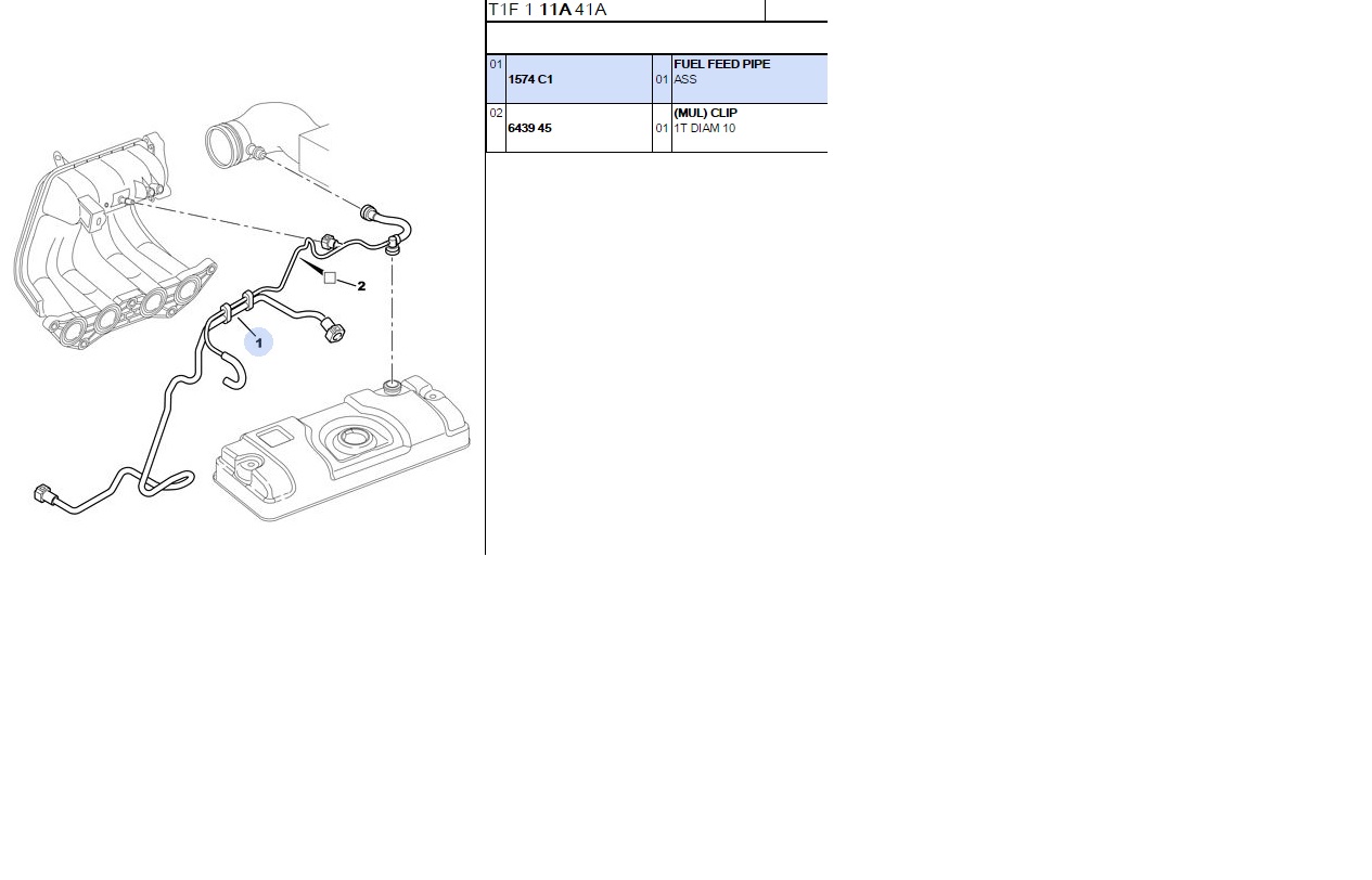

צינור הנשם מגיע כיחידה אחת עם צינור הזנת הדלק, אני מניח שזה יהיה יקר.
מק"ט האינג'קטורים אצלך הוא-1984e0 והמחיר הוא כ-700 ש"ח למקורי בארץ.
בכל אופן הייתי מתחיל מהחלפת הנשם, הרי תצטרך להחליף אותו גם אם הוא לא מקור הבעיה כרגע.
