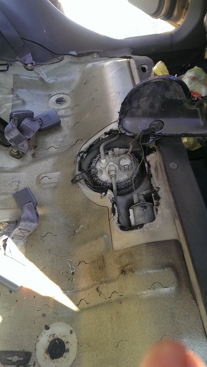

בינתיים תתחיל לפרק את המושבים. אני מצרף לך תמונות מהחלפת פילטר דלק ברכב זהה לשלך, תתעלם מהפילטר, אתה צריך את המכלול שלידו.
אם המצוף מתפקד יפה וההתנגדות משתנה בהתאם לתזוזה, אז כנראה שיש בעיה בחיווט או בלוח השעונים עצמו.
