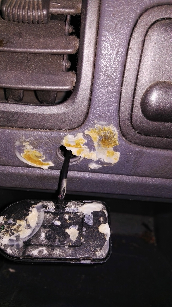

אחרי כמה ימים שהקודנית הראתה סימני גסיסה, היום היה השיא. יכול להיות שזה גם בגלל הקור. חלק מהלחצנים מגיבים, חלקם לא. יש דרך לסדר או רק חדשה? אפשר פשוט לבטל אותה? יש המלצה לחשמלאי ברחובות או שמגיע לבית?

גומיה (פאנל לחצנים) חדשה תעשה נפלאות. גגל לפי סוג הקודן שלך+ לוח מקשים ותמצא מישהו קל"ב שימכור לך (ולרוב גם יחליף ללא חיוב נוסף)
פירוק הנ"ל וניקוי המגעים השחורים מאחור בקיסם אזניים טבול בבנזין נקי יעשה חצי מהנפלאות (כלומר, יעביר אותך לפחות את החורף בשקט).

uploadfromtaptalk1449592118582.jpguploadfromtaptalk1449592182541.jpg נכון לכרגע כל המקשים עובדים חוץ ממקש ספרה ארבע. יש אופציה ללחוץ אפילו על הלוח מתכת מתחת הכפתורים בשיטה כלשהיא ולהניע את הרכב?

לדעתי אולי נייר כסף יעזור במקרה הזה. אתה צריך לפתוח בזהירות את הקודנית לשניים , יש מגרעת.

גש לסאונדר ליד המשטרה , תגיד לו שאסף עם ה106 ראלי שלח אותך. יש לו לוחות מקשים במלאי.

הוחלף לוח מקשים. תודה לכולם
